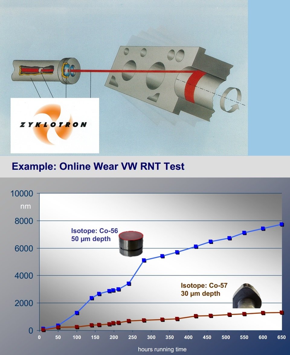

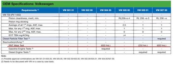

Что касается самих требований по 505.01. То они указаны в следующих таблицах. Главный тест, это прохождение wear-теста VW RNT 250 H
