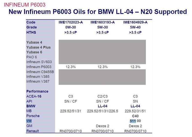

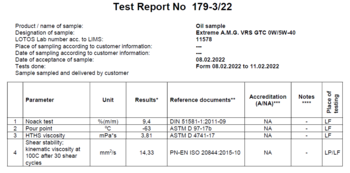

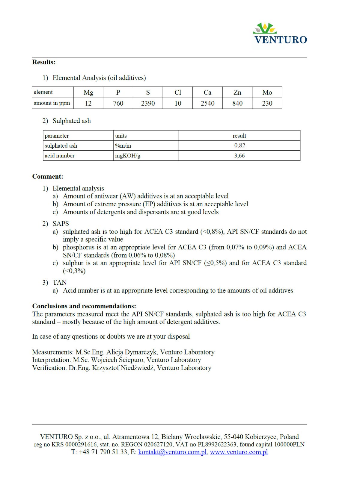

Bonker 2 353 Опубликовано: 9 июля 2022 Поделиться Опубликовано: 9 июля 2022 Extreme A.M.G. VRS 0W/5W-40 GTС свежее 2022 Состав: PAO (MOBIL) 70% и POE (POLYOL ESTER) - 10% Пакет присадок: INFINEUM P6003 в редакции под новейший допуск VW 511.00 + INFINEUM C9455B Полимерный загуститель: EVONIK Масло заявлено как: API SN/CF; ACEA C3; VW 511.00/502.00/505.00/505.01; MB 226.5/229.31/229.51/229.52; BMW LL-04; PORSCHE C40; RN 0700/0710; GM DEXOS 2; FORD WSS-M2C917-A; FIAT: 9.55535-GH2/9.55535-S2 Данные заводской лаборатории: Мой комментарий по значению зольности в 1%, который превышает стандарт по ACEA C3 и который должен быть не больше 0,8%. В приложении анализ тестового образца, где польская лаборатория определила золу сульфатную в количестве 0,82%. Как видите, пакет присадок по количеству элементов получился меньше того, что сейчас определила лаборатория УРЦ. Буду разбираться в данном моменте. По типовой рецептуре добавляется 12,3% пакета присадок. И тут либо технологи при разработке продукта уменьшили % вводимого пакета присадок чтобы уложиться в необходимый % зольности (аналогичная ситуация была с пакетом присадок INFINEUM P6080A) , либо уже на заводе при производстве положили ровно 12,3% либо чуть больше. MSDS - Паспорт безопасности химической продукции MSDS EXTREME A.M.G. VRS 0W5W-40 GTC.pdf В польской государственной независимой лаборатории провели тест тестового образца на Shear Stability при 30 циклах (90 циклов не согласовали): Тест на Shear Stability при 90 циклах ВНИМАНИЕ! Масло EXTREME A.M.G. VRS 0W/5W-40 GTС это не замена ранее выпускаемого EXTREME A.M.G. VR2 5W-40 GTС. Артикулы для заказа на EXTREME-OIL.COM и EMEX.RU / EXIST.RU: EXVRS0W/5W40GTC1L - EXTREME A.M.G. VRS 0W/5W-40 GTC 1L EXVRS0W/5W40GTC5L - EXTREME A.M.G. VRS 0W/5W-40 GTC 5L 3 Ссылка на сообщение
megawat 0 Опубликовано: 14 октября 2022 Поделиться Опубликовано: 14 октября 2022 Спасибо, парни, за советы! В общем, я так понял, можно покатать пока на этом масле до следующей замены... Смущает в этой истории только то, что представитель бренда так и не высказался по вопросу. Честно говоря в первую очередь рассчитывал на их какую-нибудь реакцию. И кстати, у них на сайте в описании этого масла до сих пор указана сульфатная зола=0.8... Ссылка на сообщение
