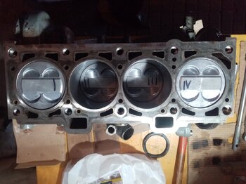

Пробег на масле Роснефть Magnum Ultratec (гидрокрекинговая  синтетика) 10w40 - 103 000 км. Переодичность замены 7000-8000. Последние 600 км  было залито Роснефть Maximum 15w40( минералка) . Двигатель другого масла не знал! IMG_20220706_094548.thumb.jpg.01fd5cc70b9534b2e19856b5903e26d4.jpg

А какие были режимы езды(город или трасса, бодрая или спокойная езда)?
И зачем был вскрыт мотор?

Езда в основном  по городу( дом-работа), толкотня по пробкам,  раз в год в отпуске выезд загород. Причина вскрытия замена поршней на без втыковые.

Не очень чисто в моторе Андрей 1812
Ваши 7-8тыс.км в городе - это сколько в м/ч и сколько при этом сгорает топлива?

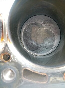

Кольца все подвижные, ниодного залёгшего. На фото скриншоты с видео поршня только из  цилиндра!

Нормально в двигателе. Идеально чисто, как будто в двигатель заливалась вода, не бывает. Очень много импортных масел от которых в двигателе грязи в разы больше.

И всё же? Сколько в моточасах вы катаете на одном масле? Какой объем картера у вашего авто и средний расход бензина за интервал?
мотор чистый,то не лак а масло не протёрли, кольца чистые, поршня не подранные. Может колпачки пропускали так на масложерные поршня не похоже.

  14.07.2022 в 15:55, Максим Л. сказал:
Мотор чистый, то не лак а масло не протёрли, кольца чистые
Раскрыть
Ну если так, то да, если масло вытереть, то будет чистый металл. Поршни, действительно, чистые внутри и кольца тоже, согласен. А я сначала подумал, что это нагар (лак) на клапанной крышке и в голове
