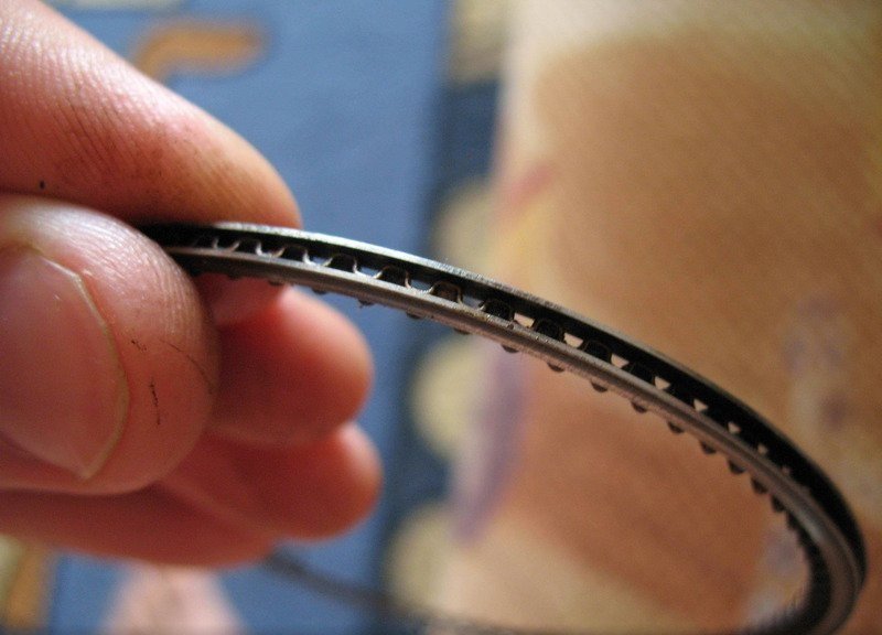

Маслосьемные кольца на поршнях конечно самые плохие установленны- с мелкими отверстиями- эти кольца коксуются и залегают просто на раз!
Врагу не пожелаеш такого..
Установите нормальные маслосъемные кольца наборные !!!!!!
 А эти выбростье в мусорку и никогда больше не ставьте.
Ставьте  кольцо - которое состоит из 3х частей как на моем фото (второе ,нижнее фото).
 И будет вам счастье.:good2:
Screenshot_20220714_124940_com.huawei.himovie.overseas.jpg.52439908245bd3d3dd40b2a81bf97df2.jpg
Приветствую!  Поздно уже!!! Купили новые поршни под расточенный ремонтный размер, порши шли с кольцами, маслосъёмные кольцатакиеже как и были.  Моё фото с маслосъёмным кольцом - это скриншот с видео только вытащенного поршня. Ниодно кольцо не закоксовано, даже маленькие отверстия все ипросматриваются насквозь.

100% не доходил бы ни на каком масле. Так-как на автовазе работают жопорукие гандоны. На фото если присмотришся, видно компрессионное кольцо, чего быть не должно, пооршни в цилиндрах болтались ( подобных видосов в ютубе много, где пальцами раскачивают поршни на вскратых двигателях от приоры), замеряли зазор между стенками цилидра и поршнем, он 1мм +0,2мм. Тоесть зазор более милиметра при допуске 0,25-0,35мм. Через поршневый кольца масло уходило но неглобально. Маслосъёмные колпачки задубели и превратились в неэлостичный пластик. Такчто расхрд от производителя масла не зависит.
