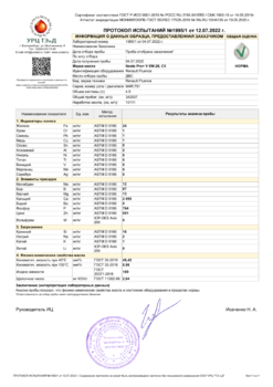

Neste Pro+V 0W-20 отработка на Renault Fluence после 10111 км
в принципе износ пропорционален штатному маслу Elf

был готов увидеть в бланке повышенное железо, но не настолько.

torcon в моём случае четко прослеживается зависимость от Мо:
зима 19/20-10т./190ч.-16 Fe ( без Мо)
зима 20/21-7.5т./150ч.-8 Fe ( c Mo )
зима 21/22-10т./240ч.-24 Fe (без Мо)
dima62rus вот катали вы на предыдущем 5w20 7,5тыс.км/170м/ч/600л бензина, у вас и iph был около 5, и железа всего 8 ррm в отработке, и всё было чинно, и благородно, а здесь решили покатать 10тыс.км/240м/ч/870л бензина, ну и результат на лицо (точнее, он внутри) - 24ррm железа и грязный мотор. Перекат :acute:

Роман 73 этот мотор конструктивно хорош - его тяжело испачкать, надо по 400 м.ч. катать много раз.
Удовлетворён. ИМХО, есть хороший вариант с жидким ионами - ЗИК Зеро 0W-20. Вот его бы погонять, да дорого.

А может быть идет просадка пакета и после определенного количества мч идет износ не в арифметической, а в геометрической прогрессии.  Я бы говорил о закономерности, если бы были одинаковые условия.
Не зашло Вам это с5.  Даже вольво допуск не помог).
думал, гораздо крепче это несте, 242 мч, лёгкий трасовый режим, а ЩЧ  уже 2.6 и железо полезло
Неприятно удивлён.

Вывод, для себя, делаю такой, недорогие илсаки и короткие интервалы, наше все.
