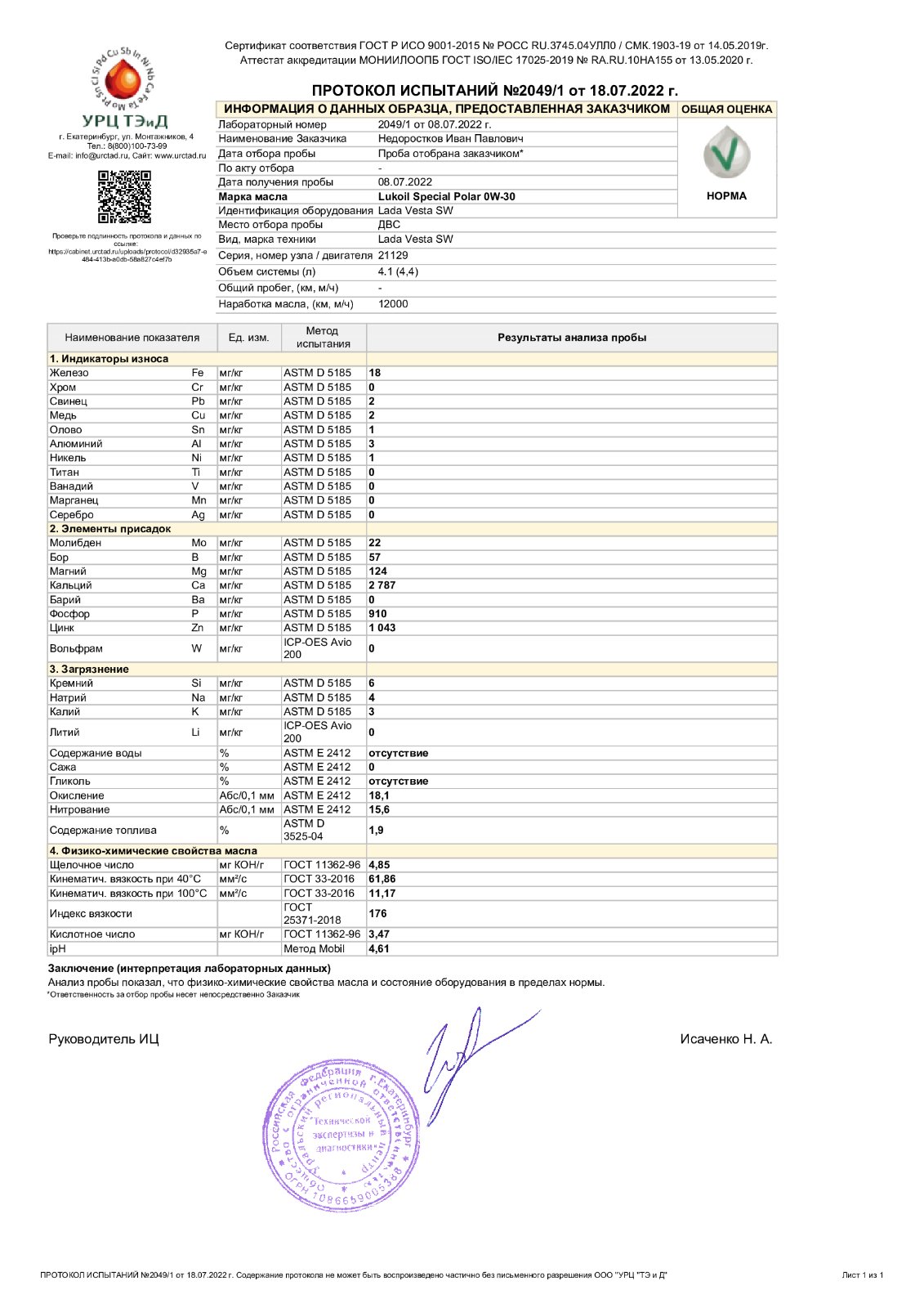

Lukoil Genesis Special Polar 0W-30 отработка на Lada Vesta SW 1.6 21129 после 12067км

обратите внимание на количество свинца в предыдущем анализе, было предположение что за интервал с 22839 по 30556 попал на некачественный бензин и судя по текущему анализу оно подтвердилось

10 минут назад, DRON 33 сказал:
А столько железа за 250 мч это норма для этого ДВС?
У меня лично это уже третий анализ в первом 18 за 7500км и 216м/ч во втором 16 за 10000км и 200-250м/ч и в третьем снова 18 за 12000км и 257м/ч
Изменено пользователем vanogud
12 часов назад, vanogud сказал:
Если ещё будете его лить и делать анализ ......дотяните до 300 моточасов, будет хорошее сравнение
13 часов назад, vanogud сказал:
но это может быть и пиковый износ подшипника, который потом более не наступал, в итоге все промылось последующими сменами и свинец снизился. :)
Да нормально, не париться, возможно действительно бензин. Попробовать заправляться только на одной брендовой заправке и сделать потом анализ, если пропадет свинец совсем, значит дело в бензине, заправленном на стихийной АЗС.
13 часов назад, DRON 33 сказал:
Столько "железа" нормально для любого ДВС. :popcorm:
В таких условиях, с таким картером и маслом уровня МВ229.5 можно спокойно 15 тык катать.
