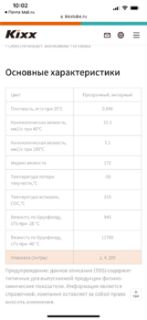

Надо смотреть вязкость при 40 и 100 гр , она должна быть минимальная

Народ льёт вместо маловязкой Shell Spirax DCT 11 густую Kixx DCTF и всё отлично работает.

С сайта производителя

  29.07.2024 в 07:05, Prad сказал:
Кикс более вязкий получается
Раскрыть
Да. Но это не мешает ему корректно работать.
