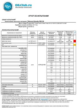

Novus Gravity 5W-30 отработка на Toyota Land Cruiser Prado после 6 560км

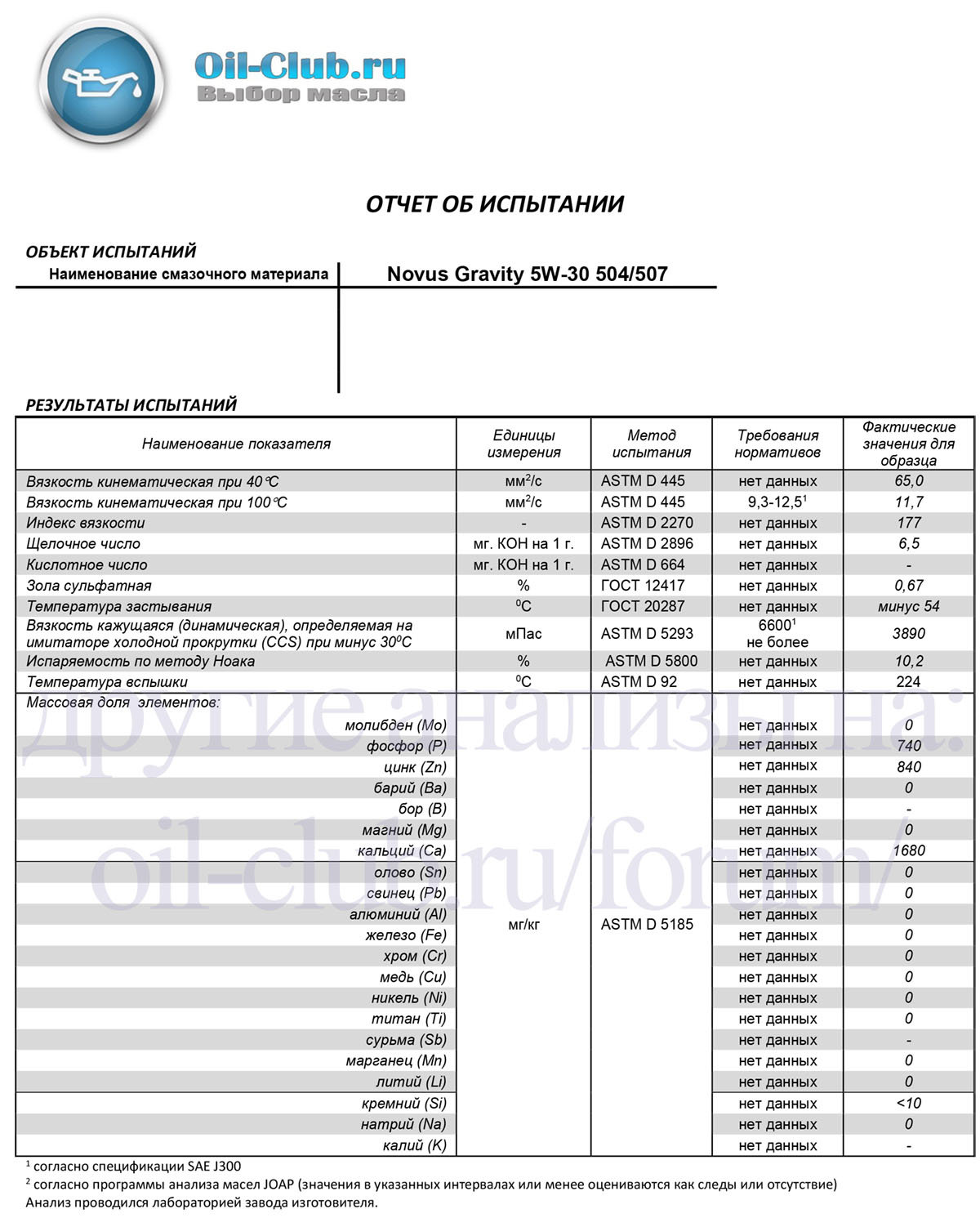

Эстеры в гомеопатической дозе, а ПАО здесь с низкой вспышкой и высоким NOACK.
Раскрыть
ты не тот анализ взял. Это был первый, с завода по-моему. Вот тот. Там NOACK 5.5 и вспышка 246С :)
