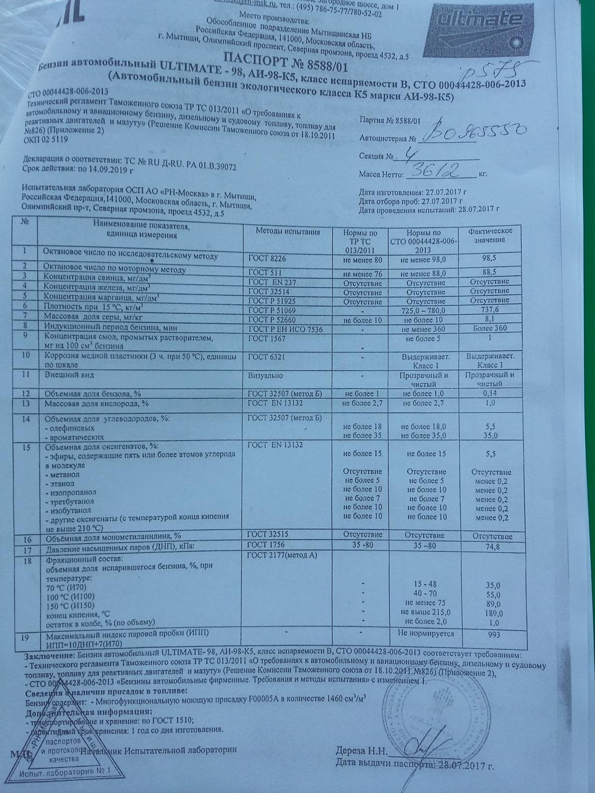

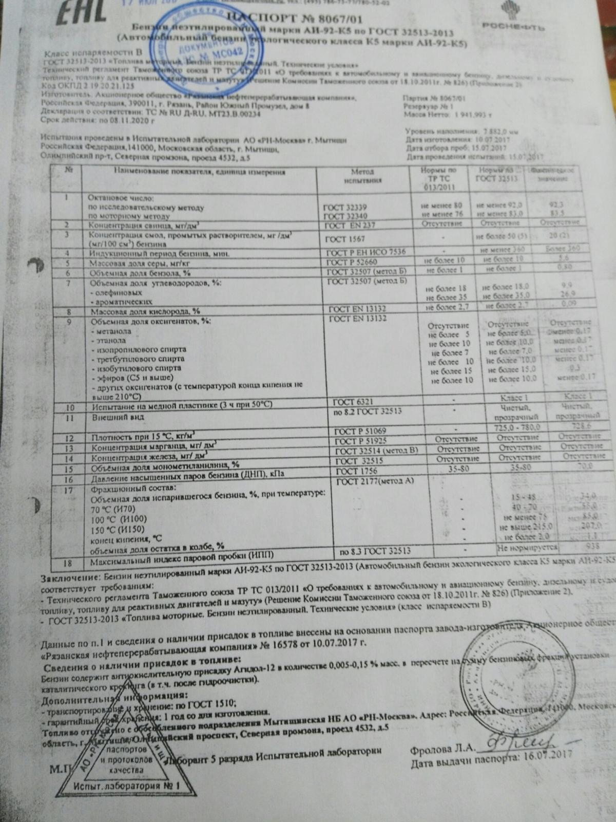

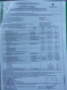

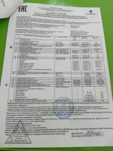

Не совсем. 92-й и простой 95-й - Рязань, а вот 95 Ultimate уже с ЯНОС - нет Агидола и легких фракций больше, чем в Рязанском бензине - И70 и И100 выше. Я, кстати, вчера заглянул на 3 АЗС в СВАО - две Роснефти и одну ТНК. Паспорта на 92-й и 95-й были ровно такие же.

Сильно. Присадка в нынешних Фора и Pulsar - это Keropur 3771, он же Keropur Pulsar 2, который, ЕМНИП, ТНК использовало, когда сто лет назад выводило фирменный бензин на рынок. Но в старом Pulsar концентрация присадки была 0,085% (850 мл на 1000 литров бензина), а в ФОРЕ и Pulsar сейчас - 0,038% (380 мл на 1000 литров бензина). Есть ли от такой концентрации польза, хз - в одной из статей на сайте ЗР, я читал, ЕМНИП, что какая-то из неназванных сетей концентрацию присадки в фирменном бензине снизила вдвое в стремлении прибыль увеличить, а по результатам тестов от такого снижения положительный эффект от присадки вроде бы и имел место, но укладывался в пределы погрешности изменений. С тех пор мне интересно, не Роснефть/ТНК ли была эта неназванная сеть :pardon: В Ultimate присадка  тоже от BASF (Keropur F00005A), но сама присадка другая и концентрация ее сильно выше - 0,146% (1,46л на 1000 литров топлива).
