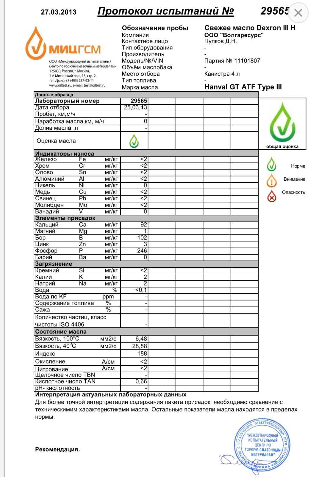

анализ МИЦ ГСМ масло для АКПП GT ATF III свежее. Проведение анализа март 2013 г. номер партии масла 2011 года( 11101807)
Причина проведения анализа- клиенту не понравился запах свежего масла, и после разбора АКПП погрузчика в поддоне обнаружил хлопья.
Успели провести только анализ свежего масла(из его остатков), от притензии к маслу отказался- клиент обнаружил разложение фильтра масляного(хлопья от фильтра).
А как должна пахнуть жидкость для АКПП ? ) Какой цвет Dexron- а считается "нормальным" ?
Кто встречал нормы по показателям для Dexrona III ? в какие вязкости должна вписаться жидкость ?
Какую "нормальную" вязкость должен иметь Dexrona III при 50 градусах ?
МИЦ ГСМ GT ATF III Dexron III H 29565-1.pdf

Мин.вязкость для Дексрона3 при 100оС - 5.5сСт
Не маловато для DIII,а?
Вполне достаточно - у Dexrona VI например вязкость варьируется от 4.5(мин) до 6.4(макс) Вот кстати - рецептура такого продукта: http://www.acdelco.com.au/PDFs/MSDS_ACDelco_DexronVI.pdf

Результаты на это масло прикреплены выше в теме в пдф....а если новы посылать то примерно 3 недели(вместе с пересылкой в Тюмень
Пожалуй пора обновить анализ. С тех пор добавились SP III и другие соответсвия и помоему изменилась вязкость.
