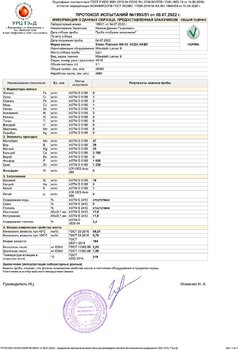

Sintec Platinum 5W-30 A5/B5 отработка на Mitsubishi Lancer 9 после 4680км
  29.07.2022 в 05:11, Ярослав02 сказал:
Щелочное что-то нереально высокое. Около 9 попугаев по "лёгкому" методу - то есть масло почти новое, если судить по этому критерию. И это после 235 мч, причём всего на 3 литрах масла.
Раскрыть
Может баклажки перепутал, когда масло отсылал в лабу, вместо отработки выслал свежака…:D
И вязкость 9,8 сСт у масла даже с бензином в картере в норме, т.е. как у свежего.
Изменено пользователем Dimmy
  29.07.2022 в 05:09, Владимир09 сказал:
Ну это же совсем не существенно при 235 м/ч с 70% города...
Раскрыть
я и не говорю что существенно. Нужно наблюдать.
  29.07.2022 в 05:18, hoony сказал:
Dimmy это же А5
Раскрыть
  Показать содержимое
Все, сообразил что к чему, это "интересный анализ" акционной отработки, все вопросы сняты.
Отчет по анализу тут.
В целом , все ясно, но мч не известны.
да и условия эксплуатации, возможно, крайне специфичны.
Изменено пользователем Elrus
  29.07.2022 в 05:57, Dimmy сказал:
а то все Platinum 5W-30: и А3, и А5, и Ilsac
Раскрыть
точно,а то встречаются отзывы,залил platinum,а оно вода, давления нет, глядь а то А5.
  29.07.2022 в 06:04, Elrus сказал:
пакет пересыпан.
Раскрыть
А5 Sl, нормально,не переборщили.
  29.07.2022 в 06:17, Максим Л. сказал:
Раскрыть
Приветствую.
не , процентов на 15-20 сыпанули наверх. Ну или может чего было типа роснефть рейсинг, до этого)
Вообще разобрался, с пакетом все норм, вся надбавка от предыдущей заливки мобила  1 fs
Да что это за отработки,давайте я вам пришлю свою,с любым пробегом заказывайте,хоть 30 тыс откатаю,разумеется анализ за ваш счёт.
  29.07.2022 в 06:41, Valeruc сказал:
Раскрыть
  Показать содержимое
Нормальный анализ, кальция изначально много 3758 ppm, поэтому
и щелочное у свежего масло было около 12-12,5.
Но пакет А5/B5 тут явно какой-то нестандарт.
