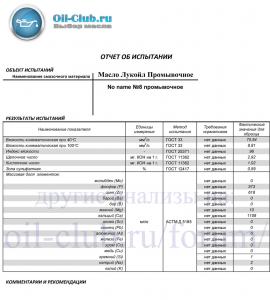

Полезный анализ - вопросов по промывочному маслу не осталось.
Почти наверняка масло без загустителей, минеральное, вязкостью САЕ20, немного щелочного, немного ZDDP и все.
Также можно сказать, что при смешивании остатков промывки с рабочим маслом никакого сдвига баланса присадок не произойдет, т.к. присадок там нет :). Правда вязкость рабочего масла может немного упасть или подняться (если у вас залито 0-20 :) )
смотря какой несливаемый остаток. Концентрация может уменьшиться и вязкость немного просесть.
Изменено пользователем Alehandro
Вопросов вообщем то и не было . Но теперь хоть будет чем в очки тыкнуть индувидумам с заявами " Ты чо оно у тебя в новом масле все присадки растворит\сьест !! :)))
Спасибо за анализ !
Тоже думаю что ЭНЕОС :rolleyes:
По-моему на нем даже проехаться можно без больших нагрузок и жаркой погоды ;)
да вполне смело можно покататся немного по необходимости любителям двадцаток )
з.ы. Лукойл все больше заставляет себя уважать,... Аbс еще раз спасибо! )
