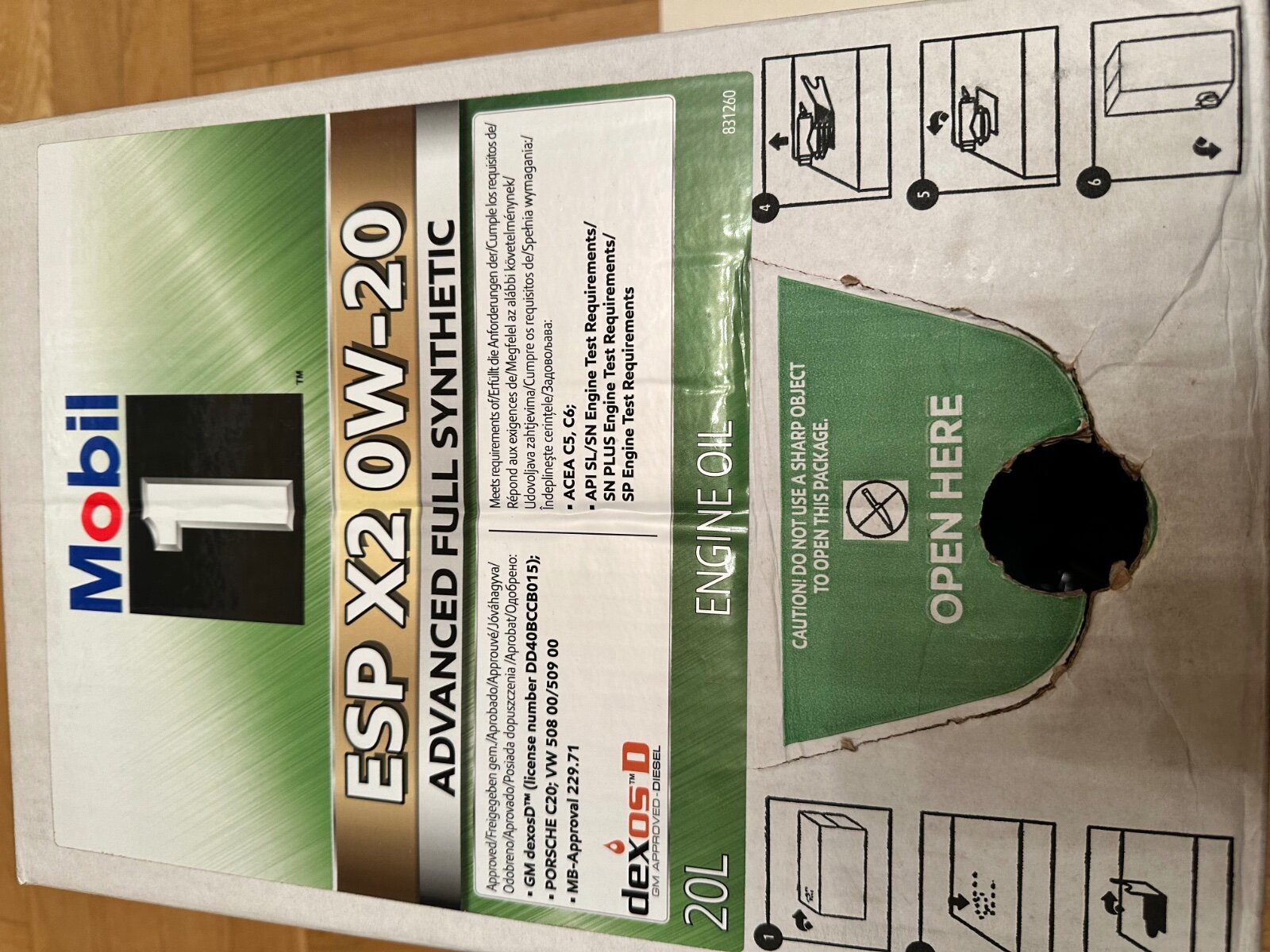

Здравствуйте! Mazda cx-5 2 gen 2019 бензин. Привезли масло  mobil 1 esp x2 0w20  20 литров. Я в первую машину сх 5 лил  оригинал 0w20 и  в эту лил оригинал 0w20, теперь оригинала нет. Вопрос! Если лить масло о котором писал выше мотору и катализатору хуже не будет? Вязкость одинаковая а допуски выше. Спасибо. См. Фото.IMG_6074.thumb.png.a87b549f7e5f15666d815d3f57072c70.png
  25.12.2024 в 07:23, igor319 сказал:
Раскрыть
Наши моторы на А5 нормально ходят, а там золы больше гораздо и катализаторы живые.
