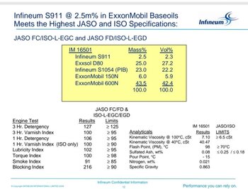

если такой вариант?!:unknown:, PP не сходится с нашим VOA, могли с тех пор, что нибудь подкрутить с базовыми маслами, имхо:unknown:
здесь документы на S911 сложил, те что нашлись
Изменено пользователем ss333
