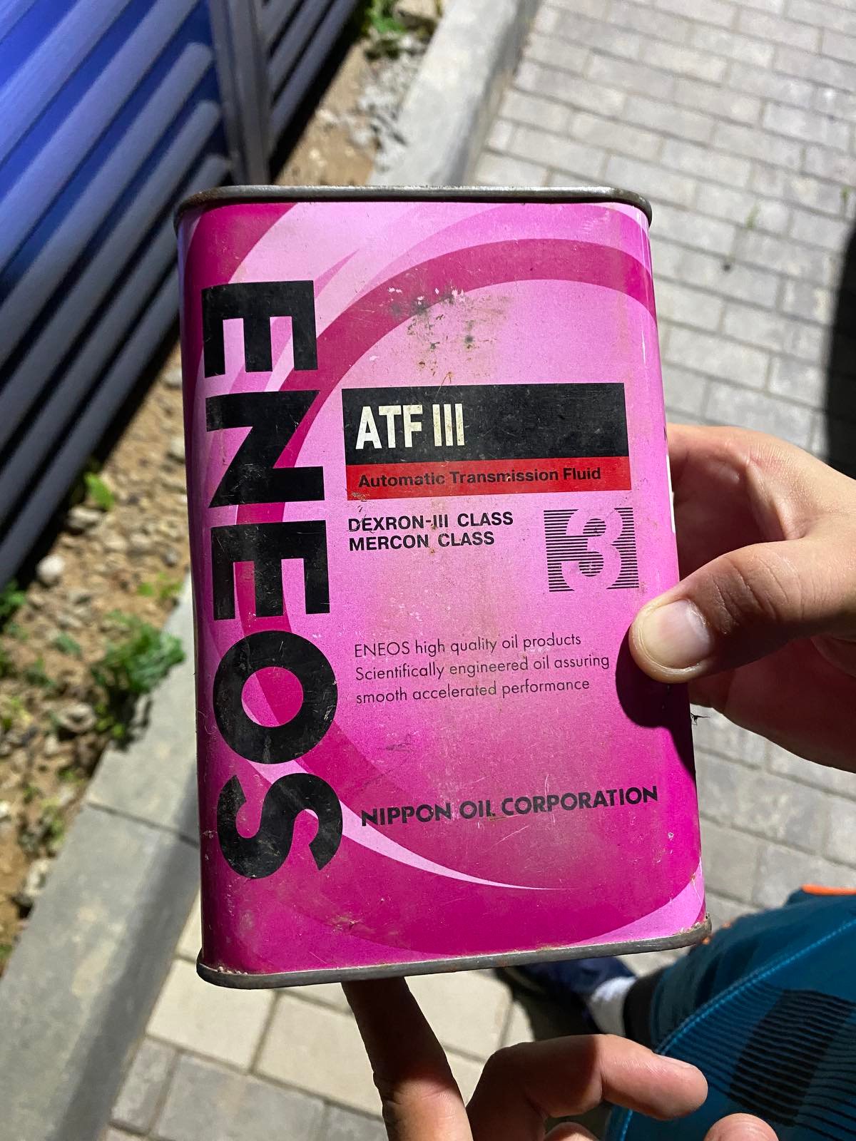

Наш пациент Киа Спектра - 83.000км,   2006г.в.  , сборка Ижевск., Автомат.
Подскажите _ данное масло осталось от прошлого владельца. Новое.
Вопрос - Если прошел срок годности его можно лить ? упаковка не вскрывалась.
Судя по маркировке это 14 мая 2014 MC(Michang oil). Если швы внутри банки целые и не ржавые, то может всё в порядке с маслом. Почитайте тему: "Срок годности масел. Можно ли лить просроченное?" Там хоть и про моторное, но в принципе много общего с ATF.
"Разница между гарантийным сроком хранения и сроком годности заключается в том, что товар с истекшим сроком хранения теряет свои характерные свойства, но не становится опасным и остается годным к употреблению." У вас 5 лет это гарантийный срок хранения. А срок годности у моторных масел(ATF жидкость не сильно от них отличается) практически не ограничен. Тут много анализов в форуме имеется в доказательство. Я думаю можно для подстраховки перелить в чистую прозрачную емкость и если нет визуально никаких отклонений, то использовать. Хотя это всё на свой страх и риск, конечно же. Новые масла купить в принципе не так дорого с таким допуском можно.
