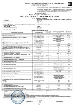

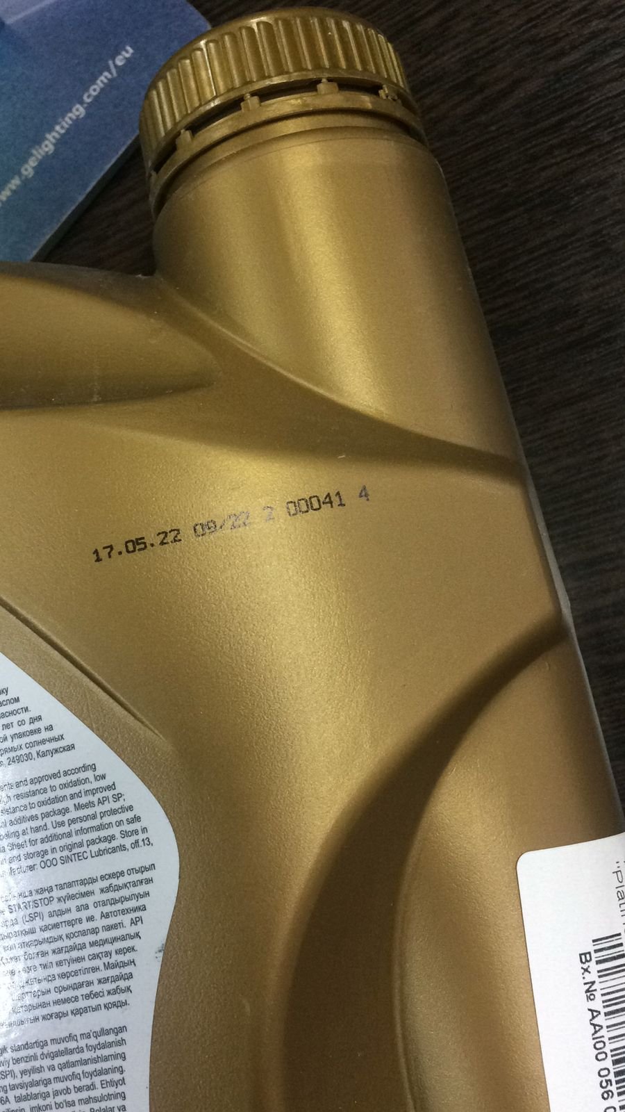

SINTEC PLATINUM SAE 0W-20 API SP, ILSAC GF-6 СТО 006 (09-22) 17.05.2022 г.jpg

Скорее еще раньше наверное, пришли новые бочки, масло другое:yes:
