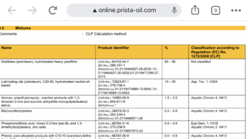

Добрый день! Интересная информация из Болгарии:
Насколько я знаю, в Болгарии перерабатывают только отработанные масла и ведут какую-то «коммерческую тайну» с Texaco.
Смазочные масла (нефть), C20-50, нейтральное базовое масло, обработанное водородом
(№ CAS) 72623-87-1, (EC №) 276-738-4, (REACH №) 01-2119474889-13-0000

a-ha, спасибо за ответ, извиняюсь за неточность, просто у нас в РБ продаётся всего 5 видов масла, 1 из них это 10w40.)
Я правильно понимаю, «хэви парафин» это 1-2 группа, а «неутрал ойл бэзе» это 3 группа? Хотя и там и там написано про процес гидрокрекинга.

Lobshter
(CAS-No.) 64742-54-7 - вроде как 3 группа (но возможно и 2ая)
(CAS-No.) 72623-87-1 - 3я группа

a-ha , вот я про тоже, в паспорте на ВР виско 3000 гидрокрекинг хеви парафинс это был гидрокрекинг. А тут вроде бы 2 вида гидрокрекинга, причём в 5w30/40 используется только 2 вид, который крекинг ойл бэйз. Не разобрался я что есть что, даже с гуглом.)
И не разобраться. Подлинных (146% уверенности) расшифровок этих Cas. толком нигде нет. Не все производители указывают полную информацию.
Производителя обязывают в обязательном порядке указывать лишь те вещества, которые имеют вязкость ниже 20,5 сСт при 40 градусах Цельсия, т.е. как бы "летучие" и соответственно этим опасные. Такую вязкость и ниже при 40 градусах имеют только базовые масла вязкостью ниже 4сСт, все остальные (начиная с 5сСт и выше) вообще можно не указывать в MSDS.В любом случае эти масла - не махровые минералки, а как минимум гидрокрекинг 2 группы, т.е. химически очищены, и вреда мотору при своввременной замене точно не нанесут.
24.02.2019 в 11:16, Penske сказал:
Согласно GHS вещества  кинематической вязкостью ниже 20.5 cSt при 40°С  вызывают опасность при аспирации  (Опасные вещества 1 категории) и должны быть отражены в SDS. Подробнее почитайте гл. 3.10 GHS, которая называется "Опасность при аспирации":  https://www.unece.org/fileadmin/DAM/trans/danger/publi/ghs/ghs_rev04/English/ST-SG-AC10-30-Rev4e.pdf
Изменено пользователем a-ha
