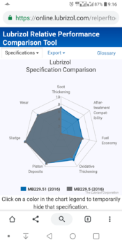

Указанные shell и mobil так же не имеют 229.5
Имеют 229.51, что судя по лубризоловской диаграмме не хуже.
Спойлер
35 минут назад, Olejik сказал:
  Показать контент
Для понимания, 229.5 это полнозольник, 229.51 это среднезольник, а хуже или лучше это не прпвильное сравнение, они разные. Какой у вас а/м?
