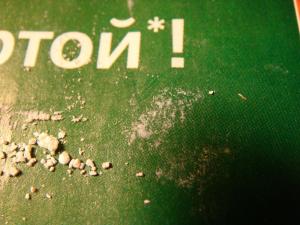

Смазка Huskey Lube-O-Seal
Вот во что превратилась смазка после воздействия на нее спирта, а потом бензина Галоша.
Немного неожиданный результат. :(
Это все получилось случайно. Нужно было смазать механизм трансформации обычного домашнего дивана. Проблемные места смазал с помощью отвертки, а потом решил смазать и труднодоступные места. Для этой цели решил смазку сделать жидкой, набрать в шприц и из иголки смазать. Приготовил бензин Галоша, но в последний момент захотелось попробовать спирт (в качестве растворителя), приятнее же потом будет дышать. :DD
Я знал, что спирт и ацетон не все смазки растворяют, но решил поэкспериментировать. Растворяться смазка никак не хотела, а при перемешивании отверткой немного побелела(изначально она прозрачная) и стала липнуть к стенкам. Пришлось спирт слить и налить туда же бензин. Смазка от стенок отлепилась, собралась в одну кучу, стала полупрозрачной и похожей на плавающую соплю . Но растворяться она опять не захотела. Тогда я ее отверткой понемногу достал из бензина на бумажку, а в тот же бензин положил свежую смазку. Она очень быстро растворилась, все осталось прозрачным, я ее набрал в шприц. На 1 часть смазки брал примерно 2 части жидкостей.
Вынутые "сопли" немного подсохли и стали белыми. Минут через 10 я их потрогал отверткой и они раскрошились. Получается, что остался один фторопласт(PTFE) и его в смазке очень много.

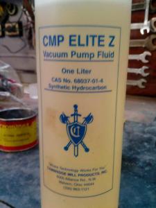

 Подскажите, пожалуйста, подойдет ли такая синтетическая жидкость для разбавления синтетических смазок  Mobil-1-Synthetic-Grease  и Chevron_Ulti-plexSyntheticGreaseEP , взамен рекомендуемых на форуме масел серии И ? Интересуюсь с целью применению данных смазок во внутренних триподах ( впереди на ролики на игольчатых подшипниках, сзади просто ролики , температура эксплуатации  от -45 град до +25. (ссылка - http://www.cambridgemillproducts.com/products/58).
Вполне допускаю , что это подходящее ПАО - масло для разбавления "густой" смазки до нужной полужидкой консистенции ( без потери низкотемпературных свойств полученной смеси). Окончательный вердикт только по результатам эксперимента .
    Шеврон в данном масле полностью и очень быстро растворился даже без миксирования (просто перемешал палочкой), морозил ночь в морозилке (у нас пока зима никак не настанет  -20 только было), сейчас стоит на батарее уже 4 дня с кусочком пыльника - пока визуально всё нормально, нечего не расслаивается, резинка не бухнет. Можно ли как нибудь ещё проверить на совместимость в дом.условиях (понимаю - дурацкий вопрос) ? Или не заморачиваться и замешать на И-  ?

При испытании на совместимость смазки с конкретным видом эластомера - эластомер вносят в смазку и нагревают до 70 или 120 С и выдерживают при этой температуре десятки часов - потом замеряют изменение твердости эластомера и изменение геометрических размеров . Провести полноценно ( то есть с результативными данными ) этот тест дома малореально . Но есть общие данные о том,что ПАО- совместимо с неопреном к примеру.Поэтому особо заморачиваться я бы не стал . Лучше всего подобрать пыльник из термопластика - он хорошо дружит с ПАО и разбавить Шевроновскую смазку этим самым ПАО-маслом. Это будет лучше чем использовать масло индустриальное ( МЛМ).
    tesloil - большое спасибо !!! Я и хотел услышать именно Ваше мнение !
