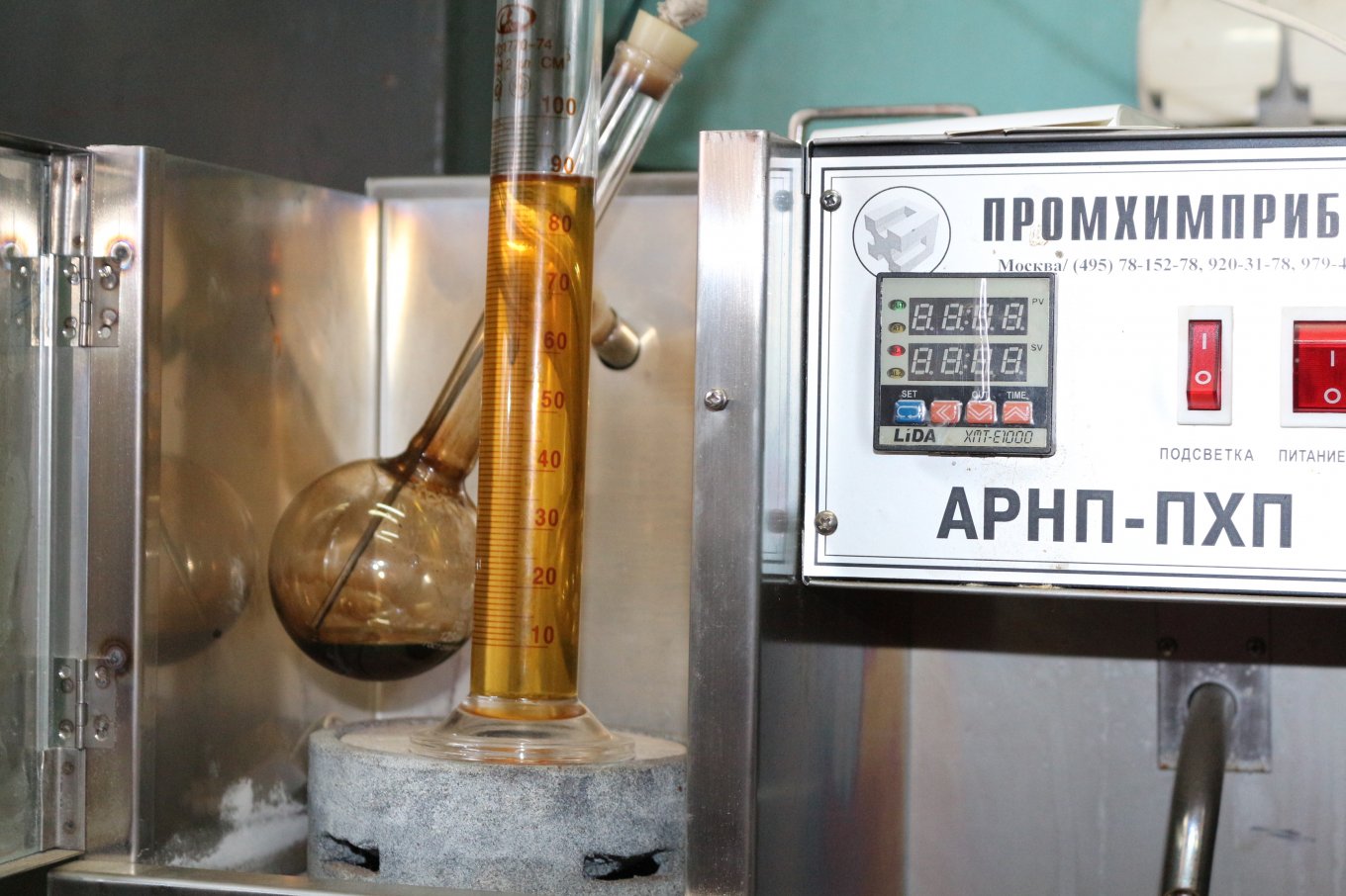

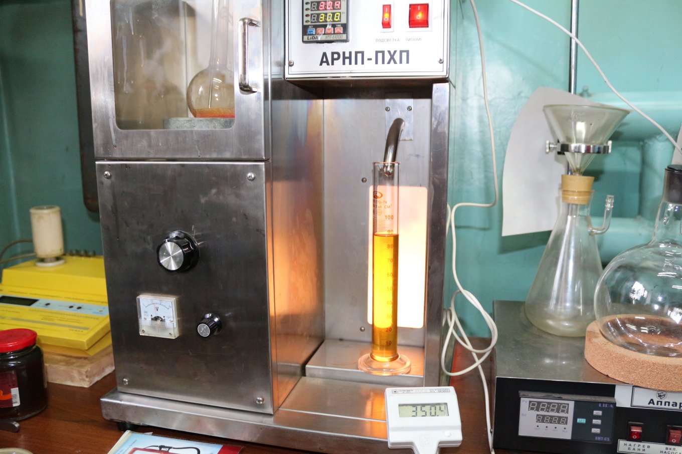

Температура +344гр. 86% должно 95%
Температура +350гр. =90% должно 97%
осталось еще топливо ?
можешь повторить первый замер при +356c ? хотя, и так ясно, что скорее всего пройдет (ну или близко будет). Но было б интересно.
ну а второй замер с их не совпадает, но в общем в нормы проходит
имхо, у кого-то неточность измерений или просто они копируют цифры, а может смешалось с другим топливом.
Честно говоря, особой проблемы не вижу

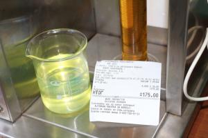

Дизелька взята с конкретной АЗС (чек приложил) :unknw:

Раньше сие топливо было джи-драйф с моющими-смазывающими присадками (но я их не находил в 70% случаев)
Сейчас даже в чеке не указывают (присадки подоражали в 2 раза)
про замер при +356гр. ((нагрев происходил до +360гр. изминений не было.. :unknw:
если температуру поднять выше.. ((колбу дешевле выкинуть.. чем отмыть..
