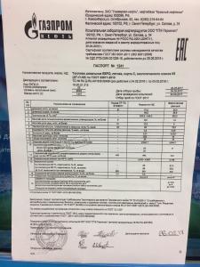

Характеристики дизтопива ГПН

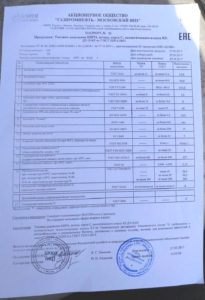

Газпромнефть -- проезд Серебрякова, 20 Москва, Россия
на карте - https://yandex.ru/maps/-/C6tGAS8T
ДТ ГПН: 37.10 руб..

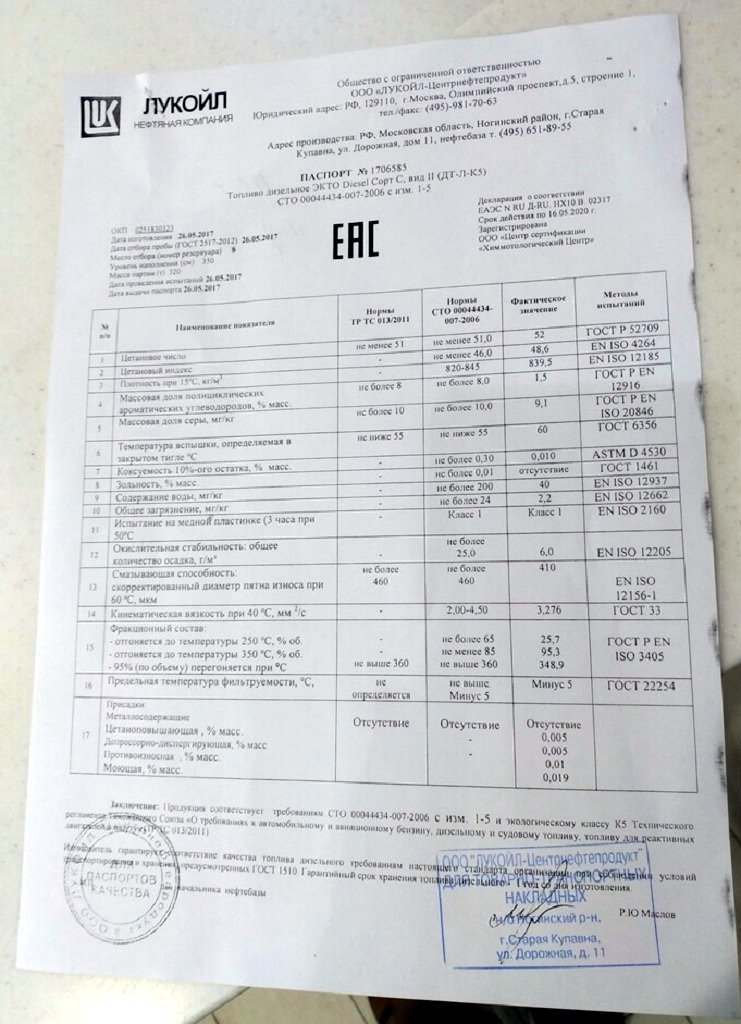

Лукойл -- Ярославское шоссе, 1к1 Москва, Россия
на карте - https://yandex.ru/maps/-/C6tGNOpe
ДТ ЛУК: 38.62 руб..
ЕКА -- Полярный проезд, 12А Москва, Россия
на карте - https://yandex.ru/maps/-/C6tKJAIg
ДТ ГПН: 37.30 руб.
ДТ РН: 38.80 руб.
ДТ ГПН: 37.10 руб..
ДТ ЛУК: 38.62 руб..
ДТ ГПН: 37.30 руб.
ДТ РН: 38.80 руб.

Спасибо.
ГПН из этих однозначно!!!

Лукойл удивил.Надо что-то им менять.Или паспорт подделывать)))
Они честные))
P.S. Меня тоже сильно удивили, вообще ничего у них кроме плотности хорошей нет...  и то, эта плотность зимой "боком" выходит!
Они честные))
Всю зиму на ЛУКойле, ни единого намёка на "боком"!
Всю зиму на ЛУКойле
тоже с всю зиму ездил на Лукойле, и без претензий
