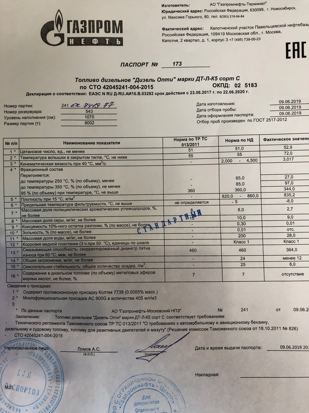

Характеристики дизтопива ГПН

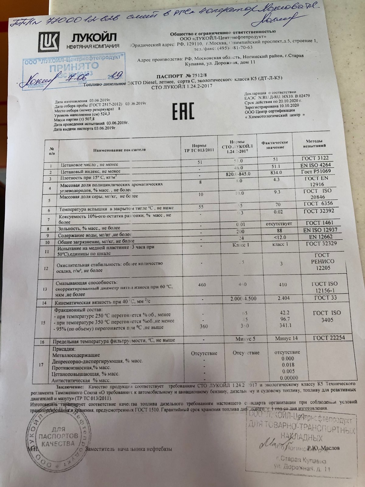

Дальний Юг московской обл город Ступино. Стала тупить машинка на ЛУКойле. Объездил все бредовые в округе... Тоска сплошная

ГПН в целом очень даже ничего.

Согласен(( ГПН неплохой!, а вот Лукойл вообще кошмар...
