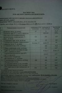

Разбавлю немного паспортами на топливо из Беларуси.
Один паспорт нашего стандартного общераспространенного топлива сорта F.
Предельная температура фильтруемости в паспортах обычно от -23 до -30. Помутнения не указывается, но примерно на 10 градусов выше фильтруемости (в -16 у нас обычно топливо уже мутное становится )
Поэтому, как -18 становится ночью, многие уже не заводятся по утру или глохнуть начинают в движении (чаще около -20 когда температура). Тут от конкретной модели машины зависит и ее ухоженности. Я лично никогда (за 5 лет использования дизельного авто) на сорте F не имел проблем до -22 (ниже и не ездил еще ни разу - у нас редкость большие морозы). Но логично, что лучше заливать Арктику при морозах от -20 и ниже, чтобы не иметь проблем с запарафиниванием фильтра.
И паспорт нашего дизптолива по имени "Арктика". Это зимнее дизтопливо класса 2. На Мозырском нефтеперерабатывающем заводе ее делают путем каталитической депарафинизации. Именно Мозырской паспорт я и прикладываю.
На Нафтане (Новополоцкий нефтеперерабатывающий завод) делают по сути подгонкой параметров присадками, дизтопливом и керосиновыми фракциями. Это можно заметить по использованию депрессорно-диспергирующей присадки, вязкостью ближе к 2 сСт и существенной (~5-10 градусов) разбежкой между температурой фильтруемости и помутнения (смотря по паспортам в РФ, так и у вас в большинстве случаев и делается). К сожалению, паспорт ее не фоткал.(там температура помутнения что-то вроде ~-24 - -26 была по памяти)
Паспорта не шибко свежие, но актуальности не теряют. Сейчас кризис, многие не гос АЗС завозят топливо из РФ, т.к. оно там дешевле. Так же кризис влияет на то, что с Мозыря дизтопливо класcа 2 (Арктика) не найти (во всяком случае в Минске), вся Арктика, что продается на Минских АЗС с Нафтана (а у нас использование по сути керосина при изготовлении ее на Нафтане, действует на психику дизелистов :))
Изменено пользователем 308HDI

Очень достойные показатели, хорошая солярка должно быть. Особенно первый паспорт. У нас  такую, как видите, поискать надо.
У нас многие наоборот, считают наше топливом зимнее плохим, т.к. от -18 когда морозы у многих начинаются проблемы с заводкой\ездой. А в 90% случаев на АЗС у нас только сорт F. Арктика на редких определенных АЗС есть.
И паспорт сорта F я приложил удачный. В плане предельной -30. Чаще всего -24 - -26, где-то так. Соответственно, от -15 - -16 уже мутнеет. И если у машины что-то не исправно или просто не удачная конструкция для зимы то может плохо заводиться или на трассе подмерзать. Ведь по сути, те фильтра, что используются при проверке топлива явно не 2-5 мкм отфильтровывают, как на современных коммонрейл дизелях бывают. Думаю, на порядок больше ячейки имеют.
Поэтому у нас форумы\новостные сайты как мороз к -20 и троху ниже пестрят заголовками о проблемах у дизелистов. Некоторые АЗС, та же Славнефть, умудрились привезти вообще из РФ сорта Е - само собой в -20 народ, кто там заправился, стал :) ну а Арктикой многие бояться слухов, типа керосин продают)

низкотемпературная характеристика не единственное, на что стоит обращать внимание. Согласен, зимой критичный параметр, но не единственный.
странно, конечно, что у вас при предельной минус 30c в минус 22c уже проблемы

Ааа, ну понятно, в общем тогда как у меня ситуация, на приложенных выше паспортах))) Я вон при -13 днем еле-еле завелся на зимней топовой соляре от Роснефти.
странно, конечно, что у вас при придельной минус 30c в минус 22c уже проблемы
Я еще смотрю на смазывающее, цетановое число само собой.
Это все понятно, но народу главное одно - чтобы завелась и ездила. Все остальное им не интересно (а так топливо у нас хорошее как по паспортам, так и по факту)
Проблемы у небольшого кол-ва людей. Но шуму они подымают не мало :)
В целом, проблемы возникают, когда по паспорту топливо не до -30, а скажем до -24 - -25. И то, у определенной части. Или, скажем, машина простояла в морозы около 20 трое и более суток. Да и бОльшая часть машин (которые имели пробелмы) еще и не исправны технически - то свечи не все работают, то подогрев в фильтре, то заборник топлива не чищенный.
По ощущениям, нужно градусов 5 приплюсовывать к предельной температуре фильтруемости, чтобы получить придельную реальную температуры для определенных машин и то, при условии каждодневой эксплуатации.
А так, если банку с топливом поставить на 3 дня в -18 - -20, выпадет на дно осадок. Такая же ситуация и в корпусе топливного фильтра.
