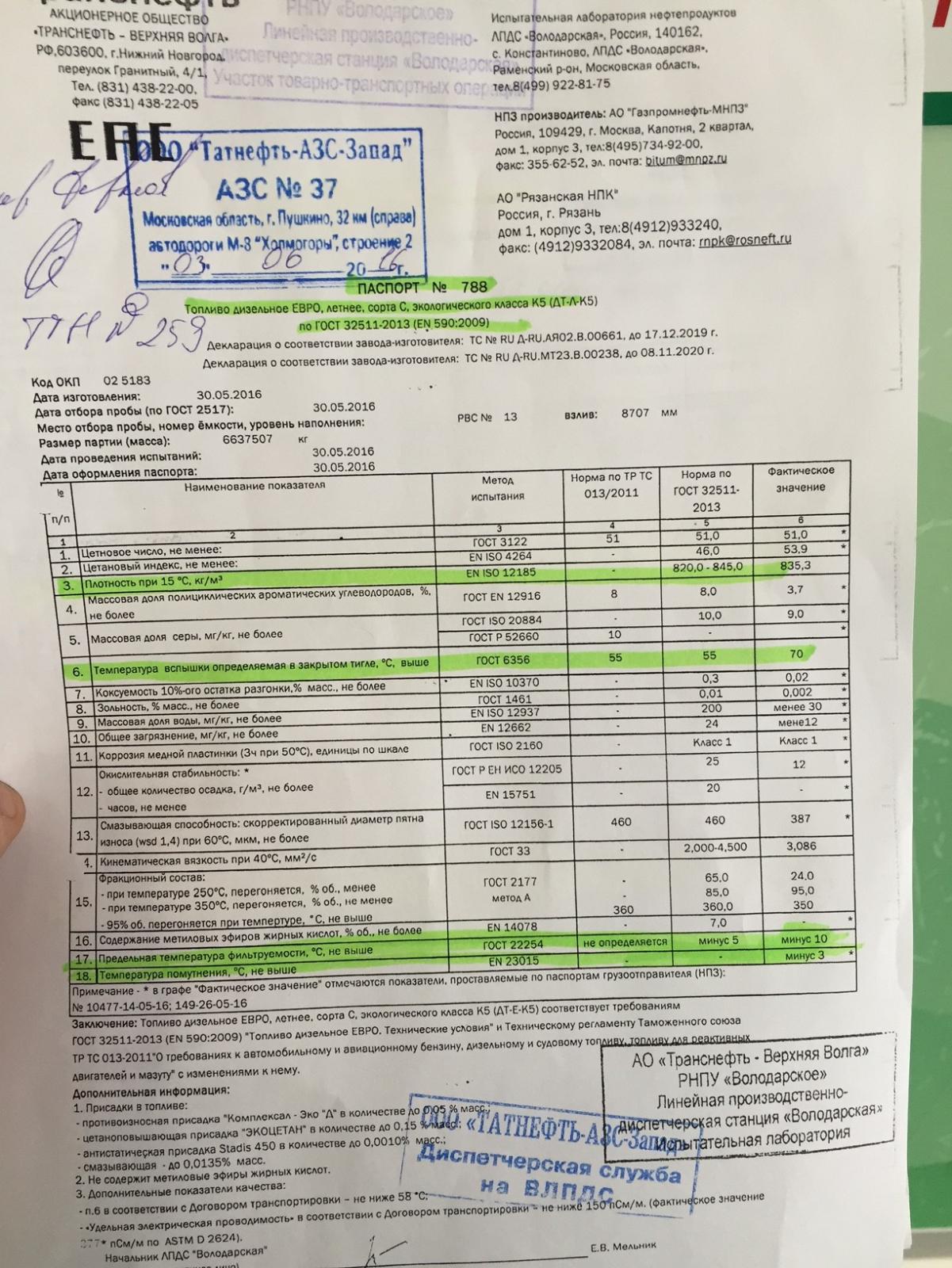

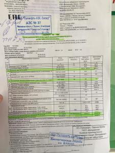

В общем заехал я на заправку, о которой писал выше на Ярославке. Там и обычное евро ДТ и Танеко. Хотел глянуть паспорта Танеко, но в уголке потребителя увидел только паспорта Евро ДТ. Пошел спросить у кассиров. Меня начали убеждать, что это и есть паспорта Танеко. Я отбивался - нет, на паспортах Танеко есть надпись ТАНЕКО, а у вас в паспортах нету! В итоге позвали администратора. Она минут пять втыкала в паспорта. Начала мне показывать какие то сертификаты. Я ей объяснил, что мне не интересно ничего, кроме паспорта Танеко, так как хочу пересесть на него с ГПН. В итоге она попросила подождать, пока она найдет нужный паспорт. Подождал. Принесли мне паспорт Танеко. Аж от 9 мая. Свежий совсем, кароч. И рекламный проспектик (все выкладываю). Ну и торжественно проводили к бутылю с ДТ Танеко, который стоит на входе в АЗС и который должен поражать своей чистотой автовладельцев. Ну топливо действительно чистое (а какое еще оно должно быть?) с насыщенным желтоватым оттенком. Ну и администратор сказала мне, что ЦЧ обычно около 60 у Танеко...
Судя по рекламному проспекту Танеко должно хараектеризоваться высоким ЦЧ, низким содержанием полициклических аром. углеводоров и низким содержанием серы (ниже 3 ппм). В паспорте серы 7... Хотя все остальное совпадает. Присадки импортные. Керофлюкс, если не ошибаюсь, также используется БиПи и Лукойл.
В общем выкладываю все паспорта, которые сфоткал и дали на той АЗС и следующая заправка там.
