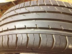

шины с полосочками это с задней оси.
еще фото для определения
ps продавец говорит, что прошла 11км
посмотрел, вроде не кривая, на что еще обратить внимание? взщял сутки на раздумье.
Изменено пользователем шансонье
да новые такие за 21 тыс переваливают, уже думал купить пи7 новые за 16800, но их вчера купили((( может все таки эту?
год производства смотри, если ей больше 5 лет то она высохла и это уже туфта.
сегодня еду за новой резиной) какой отпишу в ветке про лето.

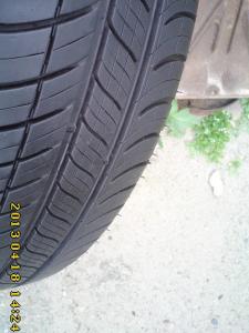

Определите ка б\у-шность моей резины, летняя мишлен, зимняя йокогама:
Изменено пользователем Javen
А по конкретней можно ? День Рождения не увидили баранок
Каждая по сезону скорее всего. На летней еще усики боковые остались - сезон они легко держатся, дальше вряд-ли. И облой по периметру покрышки у диска. Зимняя тоже скорее всего не больше сезона ездила. Зимняя тыс. 10-12, летняя около 15. Тут уж зависит как ты ездишь - спокойно или любишь прохватить с ветерком.
Свою менял - лето на всех только-только стерлись 5-ки, еще видать но можно уже считать что меньше 5, зима на всех 6-ки кроме одного - пробил зимой куском силиката как ножом пропорол, покупал покрышку одну. В этом плане нокиан нормальные и удобные индикаторы имеет - не надо с замерами мучаться, все сразу видно.
К моему удивлению почти угадали :) С той лишь оговоркой, что у меня сезон это примерно 5тыс летом и 5тыс зимой. То есть летняя 4 года и примерно 20 тыс, зимняя 2 года и около 9 тыщ.(из них большая часть по асфальту)
Подвох в том, что это резина с задних колес. Передняя в гораздо худшем состоянии.
