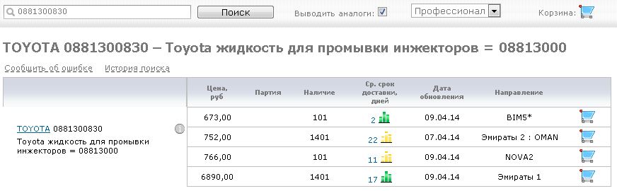

Что то не так. Цена конечно "не Айс", но доступна:
Ну раз на то пошло, есть еще 08813-00840 с гордой надписью Лексус и ценой почти в 2 раза выше :D
Кстати 08813-00810 тоже есть, но типа уже устаревший артикул.
P.S. 08813-00850 нету, я проверял :D

  09.04.2014 в 18:42, Kos-86 сказал:
08813-00840 комбинированный, в том числе и для дрыгателей с непосредственным впрыском.

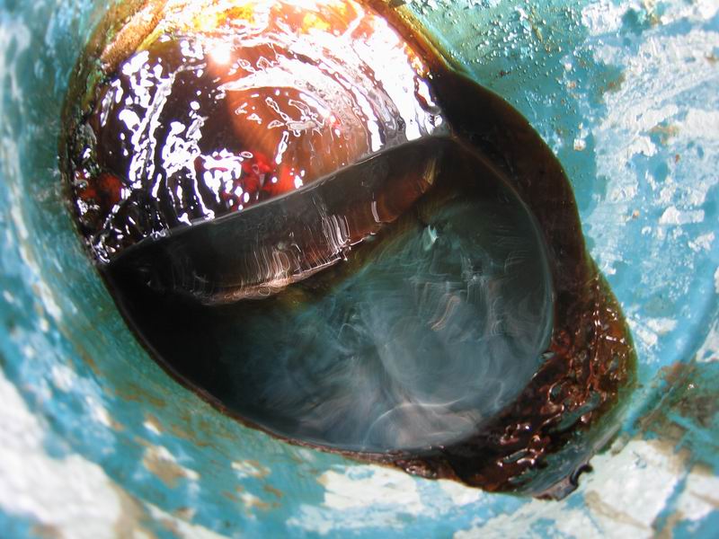

А всё-таки, есть влияние очистителей на масло? Залил в бак очиститель топливной системы. На всякий случай, перед сменой масла. Пробег на нём 5700. Масло Toyota SN 0w-20 в жестяной банке, автомобиль Приус NHW20. В заливной горловине видны ошмётки. Это очистка влияет, или переездил на масле?
  _Lord_ писал:
ошмётки -думаю маслотсоветовать-то отмыло. Моющие свойства бензина вряд ли проникнут под заливную горловину. Изменено пользователем kotmu
