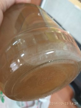

8 часов назад, DeN сказал:
после смены масла остался литр масла синтетика 5/30
помыл хорошо банку стеклянную и простерилизовал, налил остаток масла. поставил в темное место, через неделю увидел осадок, он плохо перемешивается.
замораживал-застывает. это вода? или присадки выпали?масло выкинуть или можно на доливку оставить?
IMG_20191023_142943.thumb.jpg.a9fcb98c329aeeba99969fb468441972.jpgIMG_20191023_142929.thumb.jpg.cab381cc8c67267d1b9ec0abe6cbd966.jpgIMG_20191023_142937.thumb.jpg.7101d6e155425888c5c5eac370df3d8b.jpg
Очень легко проверить, нагрейте немного в ложке (до начала испарения), если там вода - будут щелчки.
Заодно узнаете, станет ли масло прозрачным.

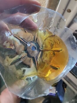

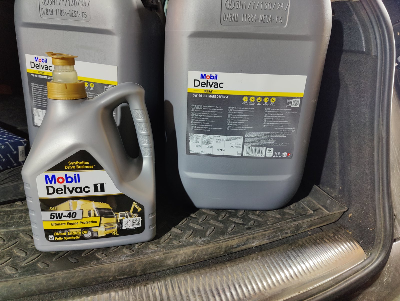

 Купил на прошлой неделе mobil delvac 5W-40 Ultimate Protection в цсторе, где обычно беру. Ранее они официальные дилеры мобила были. Тк опасаюсь палева, налил немного в пластик предварительно, меньше недели масло простояло и на новом делваке выпал белый осадок. На старом все нормально, оно и темнее и гуще. Это тоже должно насторожить, но старое масло немного другое - mobil delvac 1 5w40
Вот чего делать теперь не знаю - пытаться вернуть или как?
Вывода в теме однозначно го не увидел - можно такое масло лить или нет (
16 часов назад, torcon сказал:
Aureal не думаешь что это вода?
Я протирал тряпкой батлы прежде чем заливать. Но...
Перелив трушный делвак также в отрезанное дно бутылки - там такой же осадок появился. Либо действительно вода либо масло в какую то реакцию с пластиком входит. Так что на него забил. Сейчас смущает только сильно разная консистенция масла и разный оттенок.
Изменено пользователем Aureal
