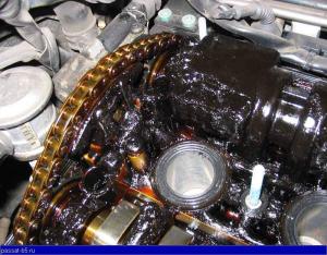

Вчера заменил ремень ГРМ и пришлось снимать клапанную крышку!
Масло на момент снятия Castrol Magnatek 5W-40!
И вот что под ней!
Что скажете? Как состояние?
Renat для сравнения и "успокоения"! Фото с Инета! кто? когда? незнаю!
Zver че и у тебя кастрол сплоховал? Может не то залил?
Кастрюлю лить себя не уважать. Не первый раз такое слышу :)
А может зря мы бочку катим на Кастрол? Грязи не видно, лак есть но это не смертельно! Не факт, что этот лак от Кастрола! Скажем так продукт на любителя! :)
Renat тут скорее причина в том, что на Castol тянули долго, по 8-10-12 тыс отсюда и лак - по моему мнению.
