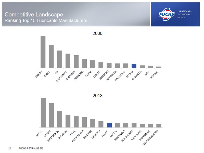

А кто знает - есть где глянуть данные по мировым обьемам производства или продаж моторных масел (или вообще смазочных материалов)в разрезе маслопроизводителей за прошлый год?
ЗЫ. Уже нашел сам, боее подробно разместил в копилке интерсной информации.
Изменено пользователем Vetall
