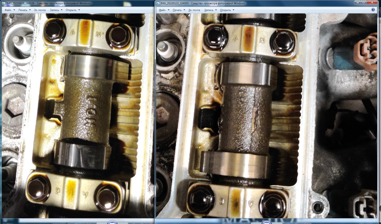

Лето ездил на валволине 5в30 фе (А5), (фото слева), затем до сегодняшнего дня эни (506.01) фото справа. На бугелях появились отложения, или их количество увеличилось. Это масло чего-то намыло, или чего заср@ло? Фото справа к сожалению вышло не очень резким

An188 как будто темнее немного стало, если судить по фотографиям справа.
А как точное название этого Eni?
3 часа назад, Mymessengers сказал:
да не, свет вроде под разным углом падает. ENI i-Sint Tech 0W-30
