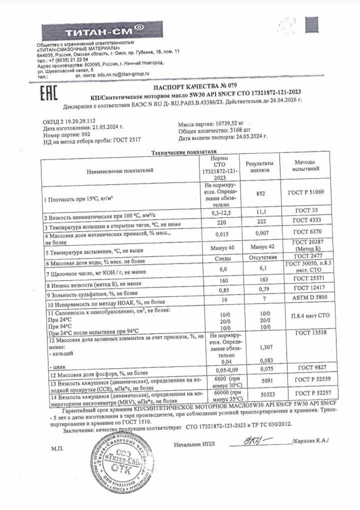

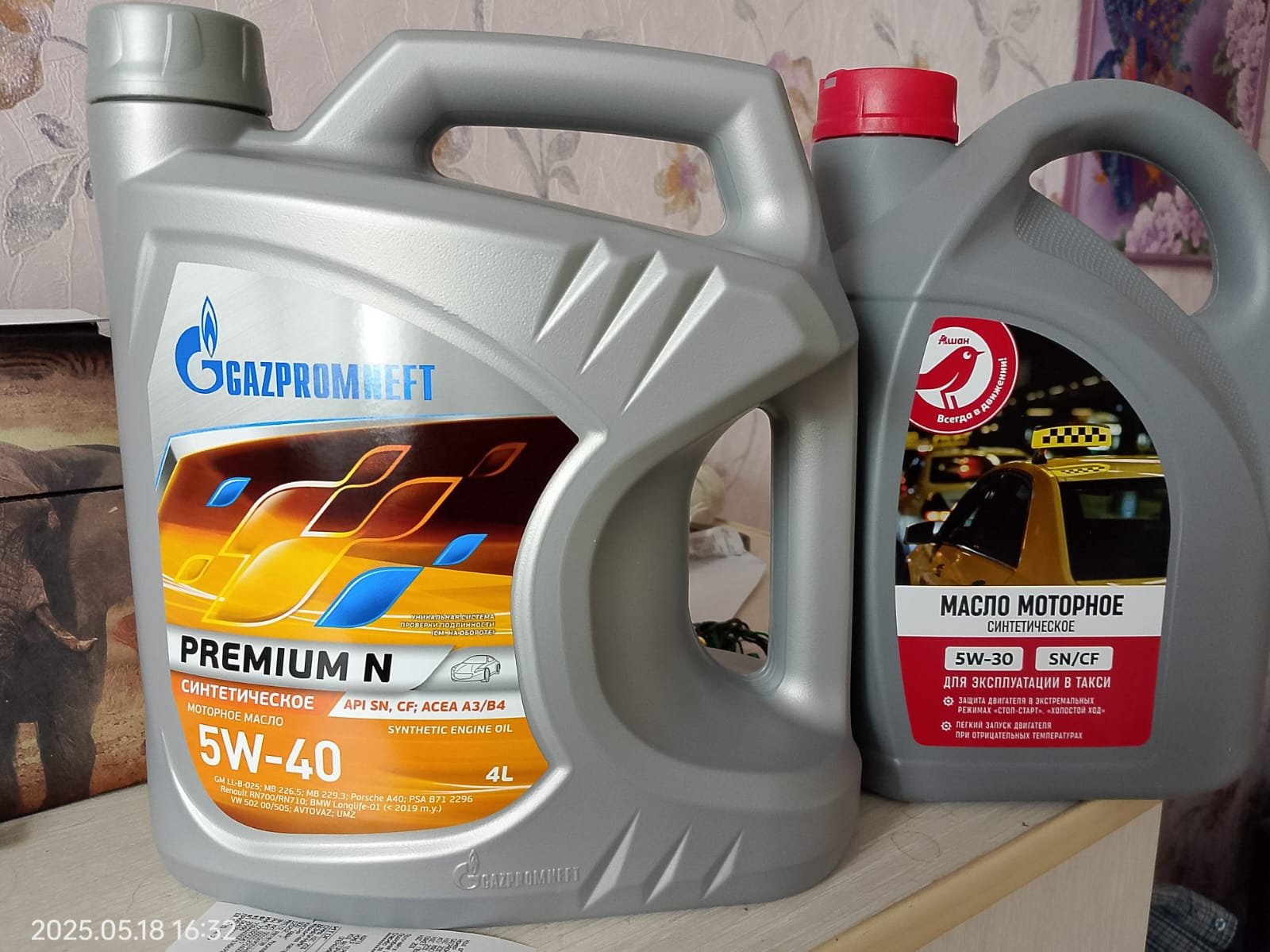

Информации в интернете не нашел и решил написать производителю с просьбой представить хоть какие-то документы и тех.документацию на масло.
Спустя 3 недели на почту пришел ответ в виде "паспорта качества".
Представляю на обзор, обсуждение и промежуточные выводы "таксишное масло".

Масло для такси на  5000 км .
Ну не надежное масло для такси с щелочным  числом 6  . И производитель мало понятный .
Вячеслав-709  вместо "птицы" Ашан предпочтительнее брать "каждый день" 5w-30, производитель Обнинскоргсинтез, есть анализ и отзывы
