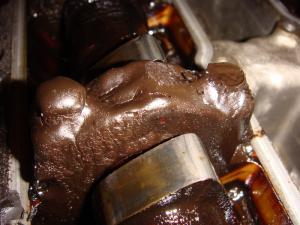

AIR да уж чернь в лучших традициях. Совершенно с тобой согласен затянутая смена - я думаю тоже тысяч 30 не меняли масло...
мне кажется ему надо купить с яхи японскую супер промывку ...
и обратите внимание -лакового налёта нет, просто масло всерунулось в кашу.. думаю это легко отмоется промывками, главно запастись терпением... ну желательно снять поддон полюбому и максимально всё стереть.....
Интересно, как там маслоприемник себя чувствует ?! Я - бы вскрыл, почистил.
ну вот добрался....
впечатлило..... теперь я понимаю почему масло быстро темнело... его моющих хватало на 3тык...
Масса по консистенции близка к полужидкому состоянию, нестабильна и отваливается кусками...
Лак довольно тонкий и вринципе тоже не крепко держится...
Вобщем не могу представить что могло бы это всё растворить и вымыть...
Явно не баночные промывки...
Впринципе таких застойных мест в двигателе мало, там где активно омывается маслом -только лак и нагар, а кое где чистый метал...
Загажено это наверняка с японии, тк со сроками я не затягивал.
Есть только последняя сервисная итекетка Масло AGIP SL
markii в масла надо было, на Shell сколько отездил и с каким периодом, до этого на кастрол сколько отьездил и с каким периодом?
