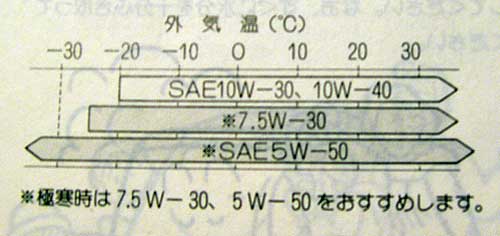

Во всех трех машинах (см. подпись) у меня привод ГРМ цепной. Я использую масло 5W-40 (и всегда использовал), но последнее время часто слышу, что для цепных моторов допускается использование только W-20 и W-30. Также к этим авто у меня есть японские инструкции по эксплуатации, где нет ни слова о том, какое масло рекомендуется применять, а есть только рисунки где показана зависимость масла от температуры.
Насколько рационально использование 5W-40 или имеет смысл все же перейти на масло пожиже?

Пойми оставаться на 10W40 в наши зимы намного губительнее для движка :) В мануале по японским машинам обычно пишут 10W40 до -20...
Вот например глянь на мой мануал
Кстати для тех кто боиться использовать xW30 летом посмотрите на мой мануал, производитель совершенно серьезно рекомендует лить 7.5W30 в жару за 30 градусов... Также в мануалах некоторых авто встречается и 5W30 и более того 5W20, 0W20. Обязательно оглядывайтесь на мануал - это своего рода библия...
