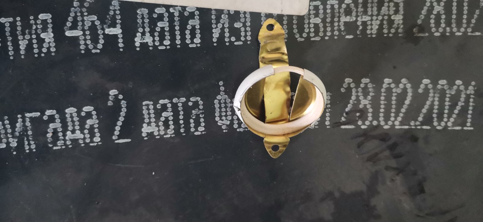

Всех приветствую. Бочка на вид заводская, пломбы тоже. Масло генезис армотеч 5w40 a3/b4, выпуск начала 21г. Купил на авито, отзывы у продавца исключительно положительные, много продаж

Было бы не так страшно, если бы не НОАК и сера(!!!)
И щелочное 6,64
Может разбавили чем-то?
8 минут назад, torcon сказал:
IvanRND ну тогда не была бы такая стремная вспышка, NOACK, да и CCS думаю завалит с таким индексом вязкости :D
походу пушкинский вариант Лукойла. Вспомни, у LUXE и NOACK 13+ и сера +- схожа.

4 минуты назад, ArmActiv сказал:
Сейчас тебе скажут, что сера - хорошая противоизноска, а НОАК по боку, т.к. в нежрущий мотор неприниципиально ;)
Печально((
Стоило Лукойлу задрать прайс и стать дефицитным - тут же реагируют подвальщики, они не дураки подделывать тех, кто ушел с рынка.
Ждем подделки зика и кикса....
