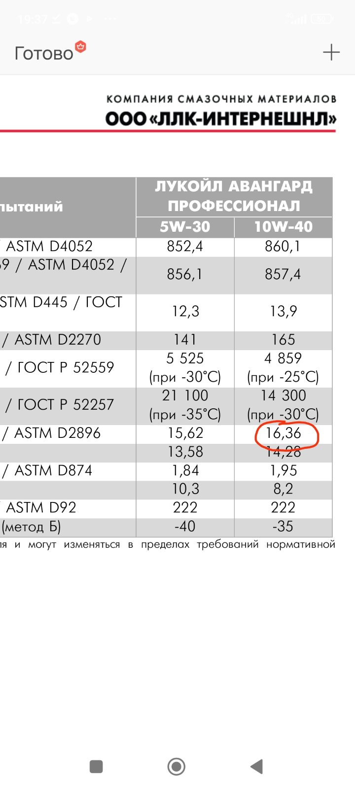

Роман 73 13 758 Опубликовано: 20 августа 2022 Поделиться Опубликовано: 20 августа 2022 Щелочное после 30тыс.км пробега =11,42, а сколько же оно у свежего? Ссылка на сообщение
DRON 33 15 068 Опубликовано: 20 августа 2022 Поделиться Опубликовано: 20 августа 2022 20.08.2022 в 16:12, Роман 73 сказал: Щелочное после 30тыс.км пробега =11,42, а сколько же оно у свежего? Раскрыть 15+ Вот как пример https://www.mobil.com/ru-ru/commercial-vehicle-lube/pds/eu-xx-mobil-delvac-xhp-extra-10w-40 И не забываем объём картера 1 Ссылка на сообщение
