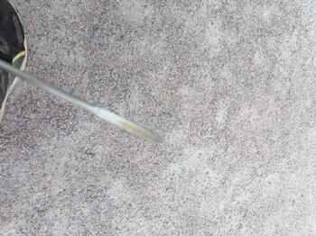

Машина куплена бу с маленьким пробегом,он под сомнением. Лил лукойл люкс 10/40 СЛЬ два раза,зиму на Луклюкс 5/40 СЛЬ отъездил, после зимы -ЗИК 10/40 А+ СМ.Машина на газе.Лукойл темнел к 6000-7000 км,что бы можно было на щупе разглядеть,именно разглядеть,плохо темнел. Зик через 4000км я уже вижу уровень на щупе. Расход на лукойле 10/40 250-300грамм на 1000км,на лукойле 5/40 200-250 грамм на 1000км. На ЗИКе мне кажется меньше,еще не определился,сначала как залил масло уходило 2000км,а сейчас на четвертой тыще -уровень ,доливать не надо(я проверяю масло в машине через каждую 1000км) .
двиг сопливит(мокро),но не до этого.
Машина на развозе по городу,каждый день пробег 100 км,много остановок и запусков двигателя.Замена масла через 3.5 месяца(+-).Температура включения вентилятора 93 гр,по жаре практически всегда в этой отметке будет. Каждый раз Лукойл было не охота менять, так как на щупе при пробеге 8000 достаточно светлое.Какое масло посоветуете , с хорошей вспышкой, испарением, защитой от износа при высокой температуре.Желательно что бы можно смело 10 000-12 000 км отрабатывать.При таком расходе как на Зике стало у меня ,интересна и синтетика. Сам вот думаю: ТНК синтетика 5/40, ЗИК СМ 5/40, Мобил 3000 5/40, Равенол тси 10/40 п/с.
