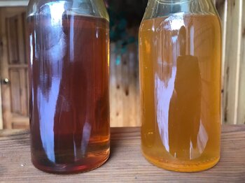

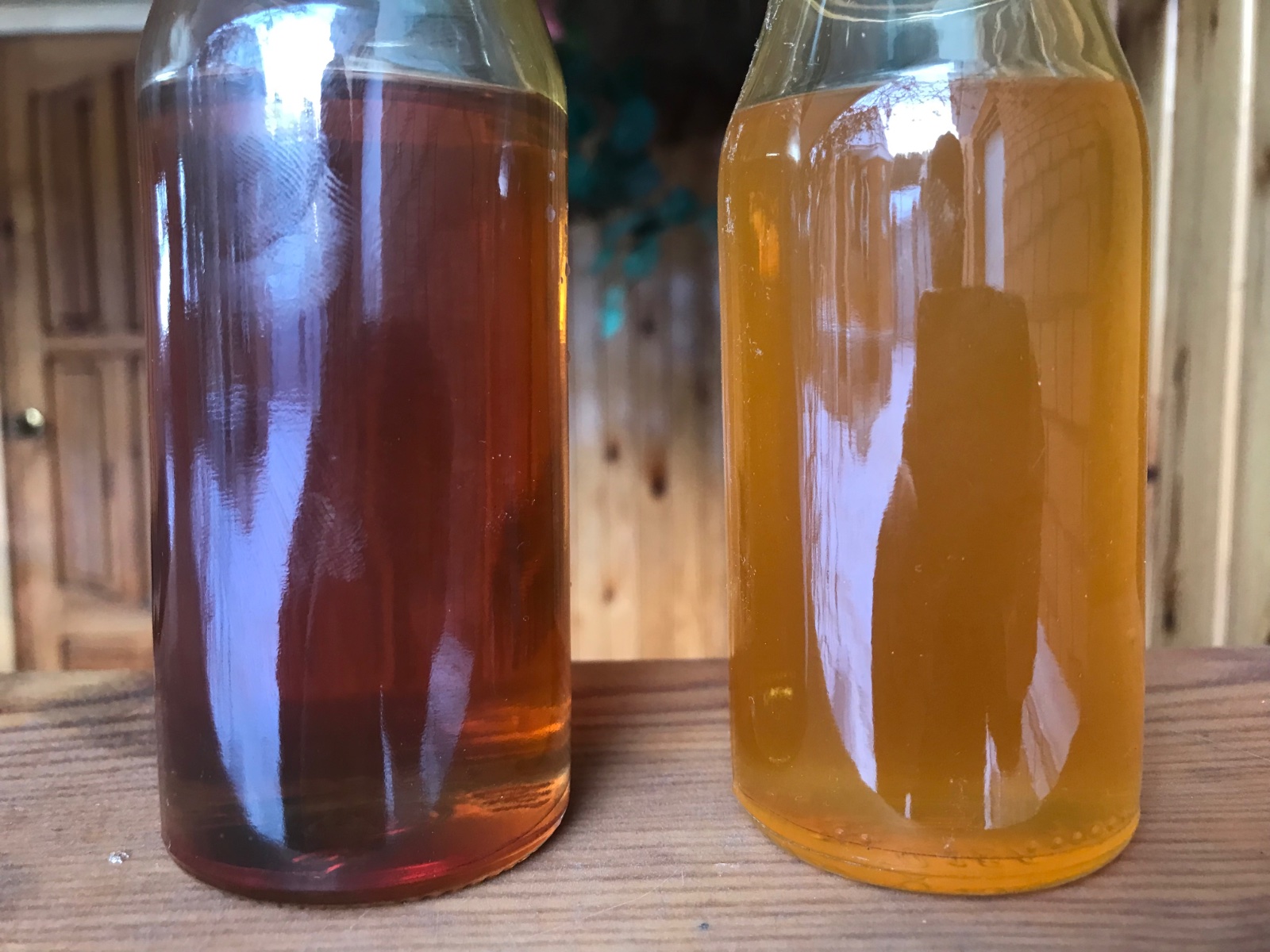

Только что, Normet сказал:
ValeRus цвет мне не нравится.
Цвет масла был такой?
ValeRus а я помню? Светлое масло. Явно не как слева.
И да - я баран, написал не туда, сейчас попрошу модераторов перенести.
Масло-то было Sintec Premium 9000 0W-30 (API SP/CF; ACEA A3/B4).
4 минуты назад, Normet сказал:
ValeRus Светлое масло. Явно не как слева.
Темное масло - это Синтек Премиум 0-30 (А5/В5), справа - да, Премиум 0-30 ( А3/В4). Это масло я залил 1 февраля снова в Крузака, посмотрим, но первые ощущения после пары 100 км, есть, масло более густое, по движку и разгону чувствую.
Я так почитал, подумал, прикинул хрен к носу - думаю это совокупность пакета и наличия РАО в составе.
В бензиновых моторах обычно (ну сколько я видел за 20+ лет) гидрокрекинг меняет цвет на коричневый, а масло с большим содержанием РАО становится чёрным.
