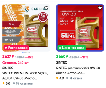

Кар Леоне сабжевое масло шедевр в эту цену, вместе с тем согласен, что при одинаковой цене с A5/B5 понимающие люди выберут масло с современным пакетом infineum P6780, нежели сабж на китайском пакете Ричфул. Тут как бы все очевидно. Хотя это масло 2,5года назад тестировали, возможно оно уже тоже на infineum, как и другие моторные масла в наименовании которых PREMIUM.

Кар Леоне я допускаю, что сабж имеющий одинаковую цену с A5 скорее всего имеет одинаковый с ним полнозольный пакет, отличаются только вязкостью, так как и там и там SP в отличии от SL 5w30. ИМХО конечно. Вообщем анализ делать надо
6 часов назад, lord0478 сказал:
А5 дороже стоит, в некоторых местах прилично дороже. Может правда акции на сабж какие-то... А может слухи о том, что (якобы) сабж на китайском пакете, а А5 на европейском. По анализам 2023 года разница заметна, а вот что там сейчас - неизвестно. Синтеку - понятное дело - нужно продавать оба, а народ у нас свято верит в "большущую разницу" между пакетами, при том, что катает смешные пробеги, на которых даже галькина паленка Мобил1 покажет отличный результат. В общем, ясно. :scratch_one-s_head:
