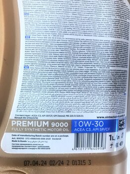

  22.04.2024 в 08:55, Сергей Васильевич сказал:
Масло, похоже, изменилось - по информации на сайте теперь не упоминаются спецификации Ford/Jaguar/Land Rover, указываются спецификации MB 229.6, BMW LL-01 FE, RN0700, на этикетке написано АСЕА А5/В5 А7/В7
Раскрыть
теперь на этикетке ещё и an появилось.
edo  Откуда фото ?  Вот смотрю сайт Синтек, никаких изменений по сабжу.

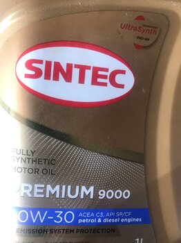

  06.04.2025 в 11:06, edo сказал:
Раскрыть
Залил вчера это масло в камри 2ar-fe, зимой ездил на тойота 0-20 в жестебанке, на тойотовском двиг полегче крутился. Двигатель берет немного масло, посмотрю как будет на этом. К стати масло купленное на озоне примерно в начале зимы у официального продавца, значек PAO AN был. Подтвердить фото не могу, канистра ушла в утиль.
  07.04.2025 в 07:57, Сергей Васильевич сказал:
Откуда фото ?
Раскрыть
их отзывов с озона. там и в рекламных материалах про an было (хотя фотка в описании без an)

  07.04.2025 в 12:39, Сергей Васильевич сказал:
edo  Как было с PAO+AN только в двух продуктах Премиум А3/В4 5w-30 и 5w-40, так и осталось.
Раскрыть
Ты отстал от жизни, вот Систек, приобретал на ОЗОН.
Изменено пользователем Господин
Господин  Значится, труженики Синтек "отстали от жизни"...  и только анализ расставит все точки над ё.
 https://sinteclubricants.ru/catalog/masla_dlya_legkovykh_avtomobiley/motornoe_maslo_sintec_premium_9000_0w_30_a5_b5_sp_cf/
https://sinteclubricants.ru/catalog/masla_dlya_legkovykh_avtomobiley/sintec_premium_sae_0w_30_api_sp_cf_acea_c3/
Смотрел отзывы на озоне у 1 и того же поставщика официального - партии 23 года люди выкладывали с шильдиком  ultrasynth +pao+an фото. Заказал там же, прислали 24 года мне 3 по 5л канистры (30.09.24 выпуск), так там только ультрасинф+пао :)
