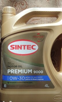

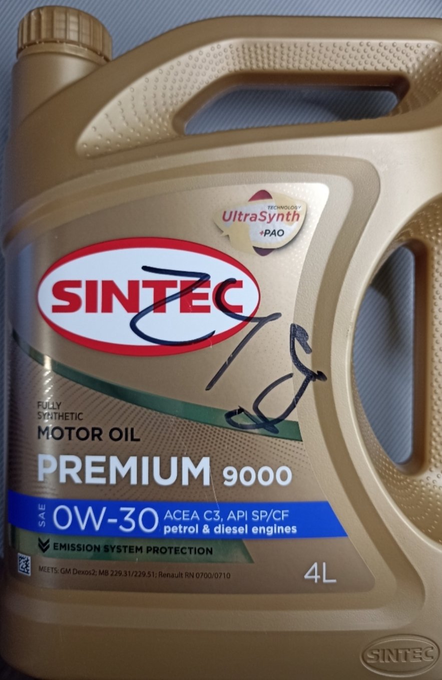

Всем привет. Такой вопрос. Летом брал это масло, на этикетке было написано ПАО+АН. Теперь пишут только ПАО. Масло стало хуже по смазывающим свойствам и отношению к резиновым уплотнителям? Или это все маркетинг? IMG_20241218_202841.thumb.jpg.fcfe80d50319c3697c1569390ddc0dd9.jpg
Фото прикрепляю. IMG_20241218_203146.thumb.jpg.0fd8a0544d2c862724711918b546bc1f.jpg
2 часа назад, physicist_ сказал:
Скорее конечно маркетинг. Но точно вам скажет только анализ. У них вроде официальные допуски это у 5w30 с3 и 0w20 с5. По остальным продуктам вопросы кто это что это на китай пакетах.
