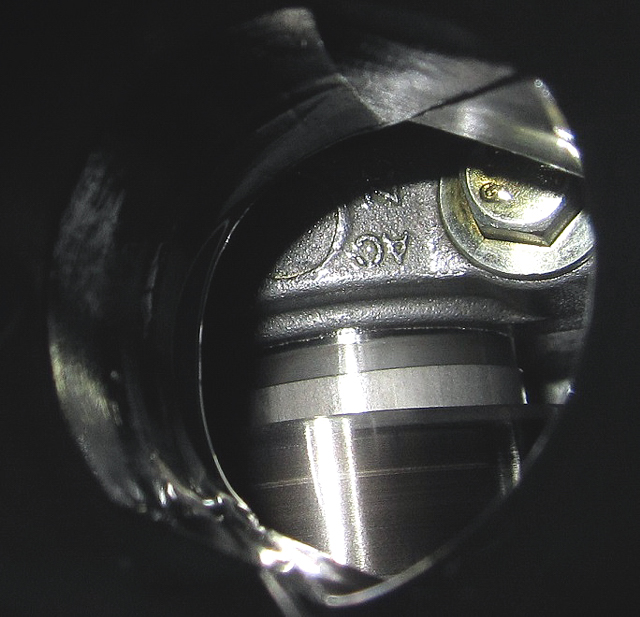

Land Rover D4, дизель 3.0 литра. Заливаю масло Castrol EDGE Professional 5W-30 C1. Пробег 13400км. Меняю раз в пол года или через 6000 - 7000 км. Было четыре замены. Зимой малые пробеги до 1000 км. Угара масла нет. Дизельное топливо только BP.
Фото сделано через маслозаливную пробку. Черноты асфальта нет, лакирования нет. На крепежном болту желтые капли масла, пробег после последней замены 40 км.
Изменено пользователем zyrbagan
Рано еще... да и с такими интервалами...
В Москве с топливом нормально... придерживайтесь таких же интервалов, всё будет ОК
  26.04.2013 в 19:33, Abc сказал:
Фотография случайно не на холодном двигателе сделана?
На холодном.
Это чё за продольная полоса на рабочей поверхности кулачка РВ? Так надо или дефект какой?
зы А в целом чистенько так... хотя рано ещё рано 8-)
  26.04.2013 в 21:05, Dimka сказал:
Сам ее с интересом рассматриваю. :sorry:
Хорошо выбрал интервал смены и льешь нормальное топливо. Ну и масло конечно.
такое ощущение, что мотор новый. так и есть, думал 134000
Изменено пользователем Коля
  27.04.2013 в 11:12, Коля сказал:
такое ощущение, что мотор новый!
Интересно, а что, 13 тыс. это не новый мотор?!
  26.04.2013 в 18:32, zyrbagan сказал:
лакирования нет.
Никогда не слышал про "лакование" в дизеле. Если есть примеры, хотелось бы глянуть.
Думаю, что даже если они и бывают, то это редкость.
@zyrbagan, у LR D3 с дизелем 2.7 на диллерском кастроле 5w-30 С1 к 150 тысячам случались провороты коренных подшипников. У il Padre такой мотор.
Пробег 20500. Масло тоже Castrol C1. После замены пробег 200 км.
