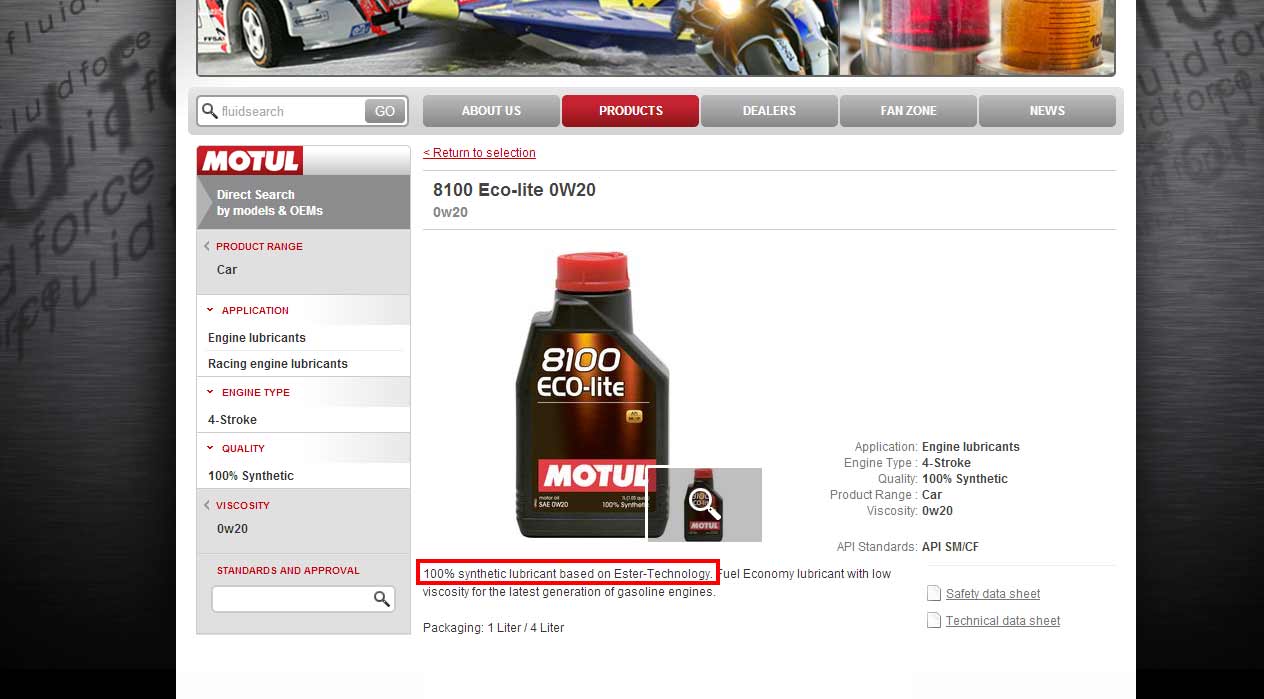

Эстеров в этом масле нет как правильно заметил gtbiz, а между тем на генеральном сайте Motul нам они обещаются
http://www.motul.com/ru/ru/products/49
и в тех доке обещается
http://www.motul.com/system/product_descriptions/technical_data_sheets/2398/8100_Eco-lite_0W-20_(RU).pdf
я решил посмотреть что они обещают белым людям из США, зашел под американским IP будто бы я из United States, Virginia, Ashburn
Там тоже Motul обещается как эстеровый.
В общем Motul не делит людей планеты на негров и белых - я очень рад этому :) Он всем обещает эстеры которых в этом масле нет :D Видимо не расщитано что русские ковырять полезут базу. Подождем ИК спектр как конкретное доказательство.
