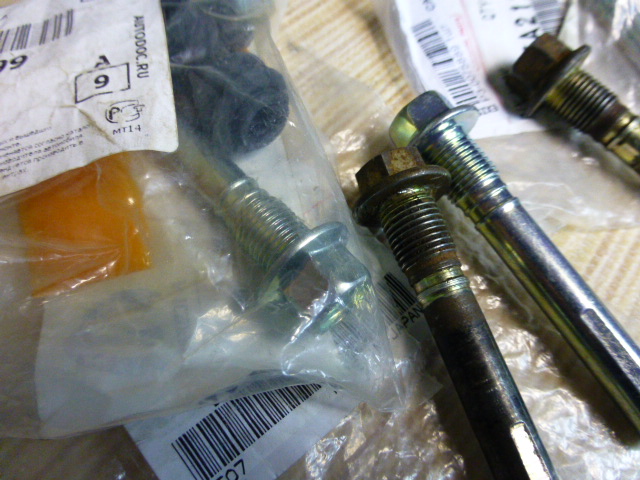

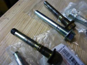

Добавлю фото пальца после 2 лет и 20 тыс. пробега.
Заводская смазка.
И она явно не справлялась.
Изменено пользователем Mechanicus
Niglube RM и Molykote G-3407 - это смазки- аналоги ( обе смазки одного предназначения, обе на полигликолевом синтетическом масле, обе с загустителем - комплексное металл мыло, с одинаковой термостойкостью). Различается только пакет добавок - пакет добавок в смазке Molykote G-3407 однозначно лучше такого же в Ниглюб РМ - так как минимум на 10 лет моложе по разработке , это касается в первую очередь антифреттинговых добавок , что важно для отдельных конструкций суппортов таких как Акебоно, TRW/ Lucas, Mando ...,где пальцы контактируют с металлом скобы суппорта без демпфирующих резиновых втулок. Эти добавки Моликот откатывал раньше на своей пальцевой смазке Molykote G-407 в середине 2000-x годов на моделях GM в Северной Америке....Поэтому когда представители Хаскей утверждают в своих документах, что их смазка Слипкот является заменой для Niglube RM и Мolykote G-3407 , то ну это точно не так ( силиконовая смазка для вышеуказанных конструкций суппортов не является полноценной заменой для полигликолевых оригинальных пальцевых смазок)...А Niglube RM в принципе можно применить вместо Моликот G-3407 , но вряд ли он может быть лучше ( более старая разработка).
