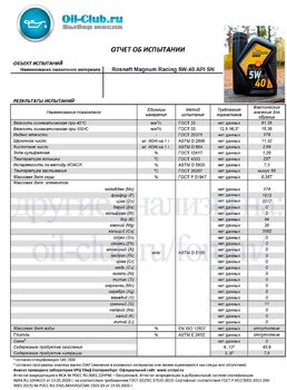

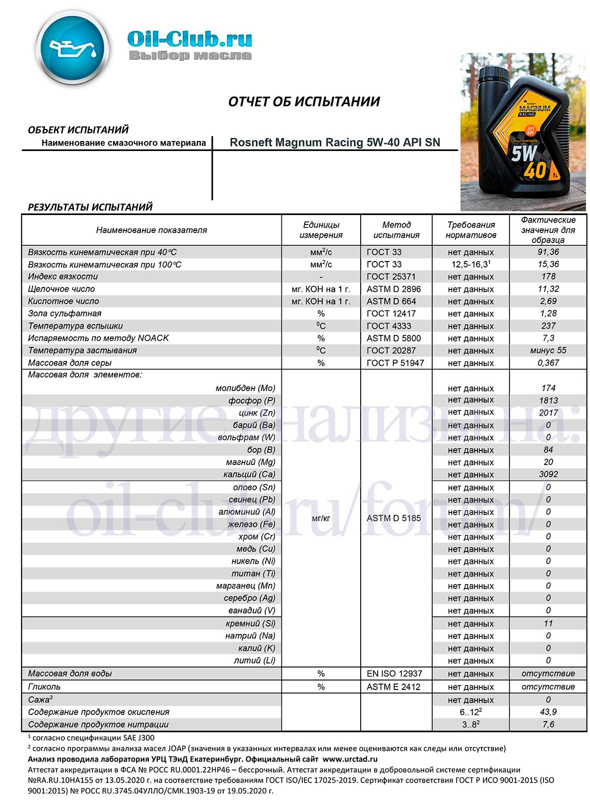

903018797_RosneftMagnumRacing5W-40APISN(VOABASE).jpg.fc5445ff6f7391130dcfec7c6c0ba920.jpg
Ждунидзе вверху народ правильно подметил, еще обрати внимание на качество воздушного фильтра и его бренд. Дело может быть в плохой пропускаемости воздуха в двигатель "затык".
Масло то кстати высокощелочное судя по количеству кальция. Около 9-10мгКОН должно быть в нем. Так что щелочное 4.2 и кислотное 2.5 - сработалось значительно. Значит не совсем уж легкий режим был.
