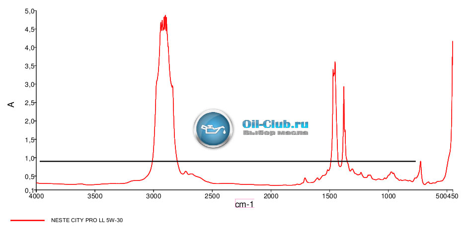

Neste CityPro LL 5W-30 SL.pdf
Масло заявлено как: API SL/CF; ACEA A3/B4; VW 502/505; MB 229.3; BMW Longlife 01.
1) Масло удовлетворяет стандарту SAE и может называться 5W-30.
2) Вязкость при 100С = 11,86 - как и должно быть у масел класса ACEA A3/B4 примерно около 12...
3) Щелочное число = 12.19 - очень высокое отличные моющие нейтрализующие свойства и есть запас по пробегу.
4) Кислотное число = 2.08 - в принципе даже не высокое для такого жирного пакета присадок.
5) Зольность сульфатная = 1,39 - понятно почему она такая высокая, из-за большого количества моющих/нейтрализующих присадок, но многим это не страшно.
6) Вязкость имитации холодной прокрутки стартером при -30С = 6050 - и запускаться будет нормально, и в тоже время истинная вязкость базового масла не слишком низкая. Способствует малому расходу на угар.
7) Пакет присадок здесь характерен для Lubrizol. Противоизносные присадки ZDDP - на основе цинк-фосфор. Моющие присадки на основе кальция.
NESTE CITY PRO LL 5W-30.pdfПолучение информации...
Вывод: Очень мощное масло по нейтрализующим и моющим свойствам - высокое щелочное число. Должно быть стабильно по расходу на угар. Вязкость, противоизносные присадки - все в норме.
