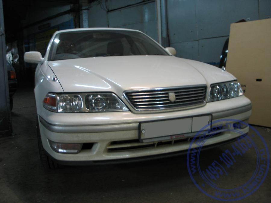

вот на Марк 2 100
markii да марковке повезло у нее сектор дальнего отдельно - ничего мудрить не нужно :)
Выглядет как то не очень
