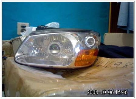

На всем давно известном форуме нашел я отчетец по вживлению линз Хелла в Санька. И чето так мне это пригляделось и понравилось, что решил замоньячить самостоятельно. Купил линзы в магазине Вебасто на Циолковского, там разные есть. Себе взял ближнего света, они самые дешевые вроде. 1650/шт. Далее строго по инструкции взятой здесь http://forums.drom.ru/nissan-sunny-pulsar-...1150921711.html установил эти модули. Потратил где-то 4-5 часов на обе фары. Самое сложное оказалось выпиливать под линзы посадочные места. Хрусталь местами поломался и выглядел не очень красиво. В собранном состоянии более менее не видно косяков.

Самое проблеммное это правильно вставить линзы в посадочные места, чтоб пятно света было правильное, с этим еще предстоит поработать.

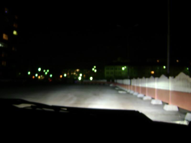

Вот такой получился вид, очень красиво на мой взгляд смотрится. Внешний вид изменился в лучшую сторону, я считаю. Свет тоже, обочина освещена лучше, но с пятном еще стоит работать.

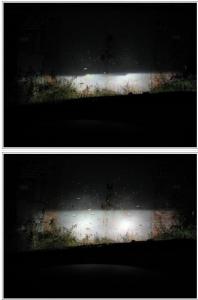

Вот так было.
Вот так стало.
Сегодня вот вставил долгожданный ксенончег. В принципе доволен, даже без дальнего. Сегодня же прошел тест на трассе. 5 человек в машине, багажник забит полностью. Машина так присела не хило на задницу, ну думаю всех седня заслеплю. А нифига, пару раз моргнули, да и то вроде на кочках машину тряхнуло встречную. Потом поехал пустой, никто не моргает, зашибись.
Что касается света, ксенон есть ксенон - описывать не буду, света достаточно. Ближний на ксеноне вполне позволяет ехать 120 км/ч ночью не особо напрягаясь. Да и больше ехать ночью просто опасно, хоть с ксеноном хоть без.
Если смотреть спереди засветки небольшие присутсвуют в виде круга вокруг фары да и то только на фотографии, если смотреть вживую со стороны встречки- все нормально, у линзы граница четкая.
Только вот цветовая температура непонятна (купил 5000), я думал будел белее, а светит вроде как 6000. Еще не знаю как бы сверху пятно зафоткать, чтоб более точно понять куда надо подрегулировать пучек.

1) Судя по дальности границы (она давольно далеко) тебе и переделывать галки ненадо, галка не сильно вверх задрана видимо хелла позаботилась, у ВАЗ2110 линзованых она вообще внебо.
2) Засветки на фотике всегда будут, ты отойди от машины на 15-20 метров и присядь ниже границы сразу заччиков поймаешь, встань если их нет все ок.
3) Цветовая температура (смотрю на пятно дороги) у тебя 5000к - светит как мои 6000к. Но мои считаются слишком белыми... Реально 6000к у многих намного голубее. Вообщем не грей голову нормальные 5000к.
4) Блоки розжига гудят почти у всех. Это нормально.

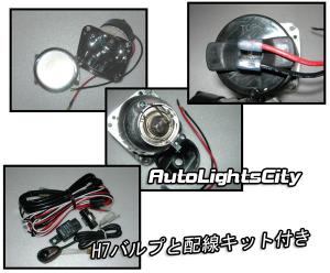

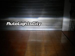

Наткнулся на статейку по переделке оптики с галогенки на биксенон. Пошарился в нете и нашел производителя. Наисал им письмо, спросил чепочем, есть ли доставка, можно ли оптом. Они ответили, что 1 комплект стоит 148 бакинских (без доставки), если заказть партию, то еще дешевле будет.
post-63-1227241785_thumb.jpgpost-63-1227241841_thumb.jpgpost-63-1227242092_thumb.jpgpost-63-1227242100_thumb.jpg
При заказе 5 комплектов, соответственно стоимость каждого 143 бакса. У них есть следующие типы цоколя: н1, н4, н7, 9005, 9006. Вес послылки с модулями (5 комплектов) - 16,5 кг. Доставка почтой DHL стоит 337,5 баксов. Посылка придет через 4-5 дней. Оплатить можно или через PayPal или Western Union. Если закажем еще больше комплектов и вес превысит 21 кг, то доставка будет стоить 302 бакса
Собственно вопрос: есть желающие поставить себе вместо галогена праворукого (леворукого) нормальный биксенон с евросветом? Будем заказывать?

просто модули H7 без ксенона, внешние с креплением к бамперу, по заверению продавца полная водонепроницаемость, галка Евро - прямая. Лучше для ксенона не найти.
Производство Тайвань, Цена 74 доллара :)
+ надо комплект ксенона покупать Il Trade H7 2800р.
