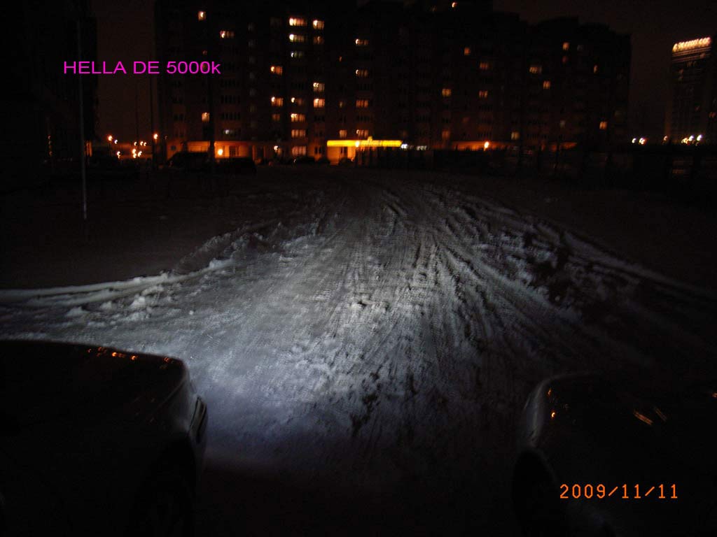

Как видим китайские би-линзы выдают более яркий пучок чем Hella DE. Но у HELLA проецирует более плавно и равномерно.

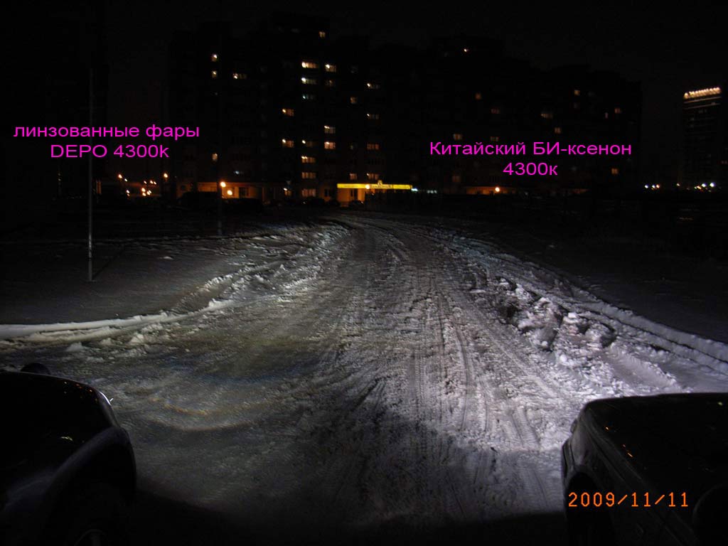

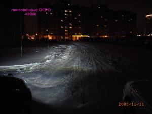

линзы DEPO vs китайские БИ-линзы. И отдельно по одному. DEPO светят дальше и немного поярче (вдали).

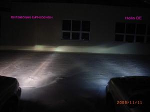

Китайские БИ-линзы vs HELLA DE. БИ-линзы ярче и дальше светят чем Hella.

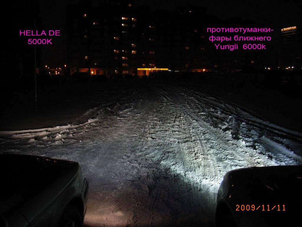

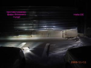

Hella DE vs противотуманки Yungli

1) Лучше всех светят DEPO, очень далеко проецирует, довольно яркое пятно, равномерность пятна на четверку. Я когда в фару заглянул внутрь там у линзы очень крупный отражатель в фаре, крупнее китайских би-линз, крупнее моих туманок ну и крупнее Hella.
2) Китайские би-линзы - тут заявляли что подделка под подделку мол может вообще не светить, неплохая подделка - светит нормально! Яркость достаточная, дальность проецирования тоже.
3) Yungli Недостаток один место установки низкое. Проецирование не так далеко как DEPO, равномерность на четверку, яркость уступает DEPO. Светят примерно на уровне китайских би-линз. Единственное нужно понимать что в Yungli стоят самые тусклые лампы 6000к которые меньше света выдают чем 4300к. Ну и место установки низкое, если посмотреть на самую первую фотку видно что весь свет у меня под бампером ;)
4) Hella DE - ходили слухи что она душит ксенон, так как разработана для галогеновой лампы. Так и есть! Нужно понимать что линза у нее самая маленькая! Самая крупная у DEPO и YUNGLI, поменьше у китайских би-линз, у Hella меньше всех. Зато у Hella самое плавное и комфортное распределение пятна. По дальности и яркости проигрывает.

DEPO лучше светят в раза полтора притом, снег еще - он смазывает, я DEPO видел еще на асфальте они моих в раза два ярче и дальше...
Главный вывод такой, если собираетесь брать линзы, чем больше линза и отражатель за ней тем лучше пятно, проецирование и дальность!
Тоесть чуда не случилось, DEPO с самым крупным отражателем и линзой светила ярче всех, дальше всех. Мои в расчет не берем изза низкой установки. На втором месте Levsha у него линза чуть поменьше DEPO, отражатель поменьше. Ну и с самой маленькой линзой была HELLA DE.
