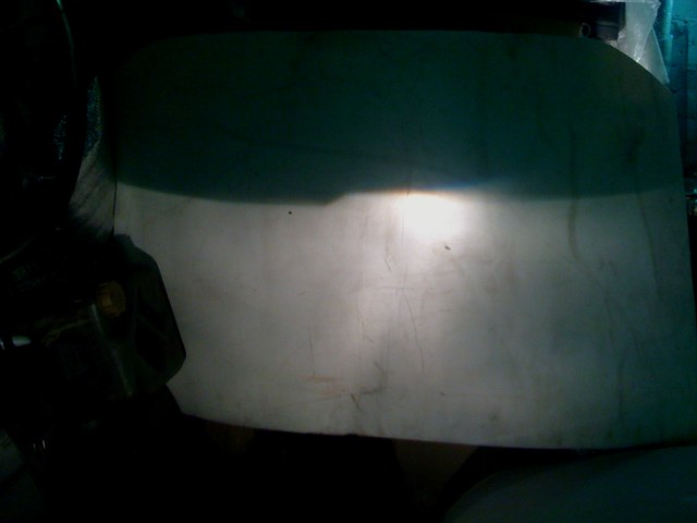

Чуда не произошло, рисунок правильный, есть какая-то засветка, как не шевелил лампу, яркое пятно не уходит хотя оно не сильно заметно на расстоянии....
Пока настраивал пару раз по 5 минут, не почуствовал сильного нагрева линзы, корпус так и остался в целофане и он не подплавился
4м на воротах
и результат -всё это бред.....
почему?
да потому что светосила линзы такая, что реально света от галогена на 35Вт....
