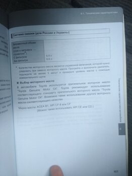

Sarmax в мануале 5w30 есть https://autodata.ru/pdf/4578_info.pdf

Oleg_is_250 нормальный Мануал..) где там  АСЕА А5 рекомендуют ? и про смешиваемость масел.. (я бы в Common Rail лил Mid Saps масла,хоть и без DPF- это выбор у каждого свой)
  Цитата
 для автомобилей Land Cruiser Prado c 10.2010 г. выпуска, оснащенных сажевым фильтром, допустимо использование моторного масла вязкостью 0W-30 для улучшения топливной экономичности и пусковых свойств в холодную погоду.
- 2. Используйте масло, рекомендованное производителем. Качество масла по API (без DPF) ............не ниже CD, CF, CF-4 Качество масла по Global DLD (без DPF) .......................................DLD1 Качество масла по ACEA: для моделей с DPF........................ C2 для моделей без DPF.....................B1 Качество масла по JASO (для моделей с DPF)...................... DL-1
- Примечание: - Не рекомендуется смешивать масла, изготовленные на разных основах (например, синтетическое с минеральным). Результатом смешивания может быть выпадение присадок в осадок. - Нежелательно смешивать масла разных производителей, поскольку каждый производитель использует свой пакет присадок, которые мо- гут вступить в реакцию и привес

  22.08.2022 в 07:16, масленкин сказал:
Раскрыть
В1 там. А там, где В1, там и бензиновый А1 обычно.
  22.08.2022 в 07:24, and2949 сказал:
Раскрыть
мне добавить нечего..лейте А5..)
- нафига Людей путать )):unknw: : писать не ниже CF-4 и А1/В1
